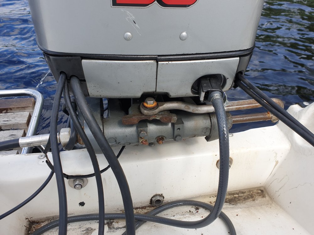

HM90 Startet 20.Juli.2020 Link til dette innlegget Startet 20.Juli.2020 Hei. Nettopp kjøpt båt og fant ut etter første tur at den drar kraftig til styrbord når man slipper rattet. Noen som vet om det finnes noen justeringsmuligheter på styresystemet? På forhånd takk ? Sitér dette innlegget Link to post
ToreKn Svart 20.Juli.2020 Link til dette innlegget Svart 20.Juli.2020 Det sitter en justerbar styrefinne under kavitasjonsplata på girhuset. Ville tatt en kikk på den Sitér dette innlegget Link to post
ivar Svart 20.Juli.2020 Link til dette innlegget Svart 20.Juli.2020 denne finnen må justeres litt mot høyre , sett bakfra. Sitér dette innlegget Lurøy / Svalbard. Båter: Gromling 15/60 Yamaha / Wesling 490 m/80 Yamaha / Yamarin 5940 m/ F115 Yamaha / Achilles LS4 (RIP) Aquaquick MS265 West Commando 270 m/ 4hk Yamaha Link to post
paxo Svart 20.Juli.2020 Link til dette innlegget Svart 20.Juli.2020 (redigert) Båt drar mot styrbord, akterende av motor må til babord, så akterende av trimfinnen må til styrbord. Redigert 20.Juli.2020 av paxo (see edit history) Sitér dette innlegget Link to post
andersb Svart 20.Juli.2020 Link til dette innlegget Svart 20.Juli.2020 Bytt til hydraulikk styring vil også hjelpe mye. Sitér dette innlegget Link to post
