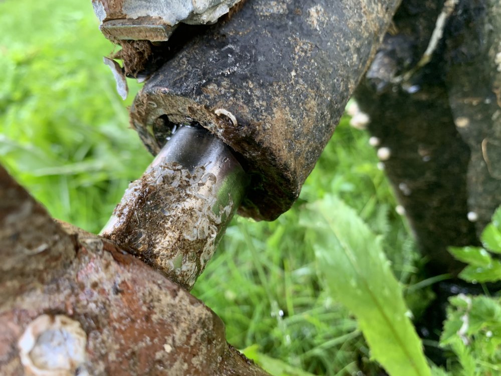

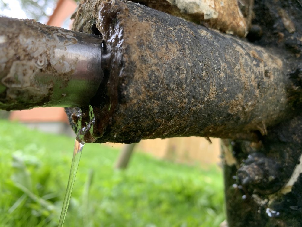

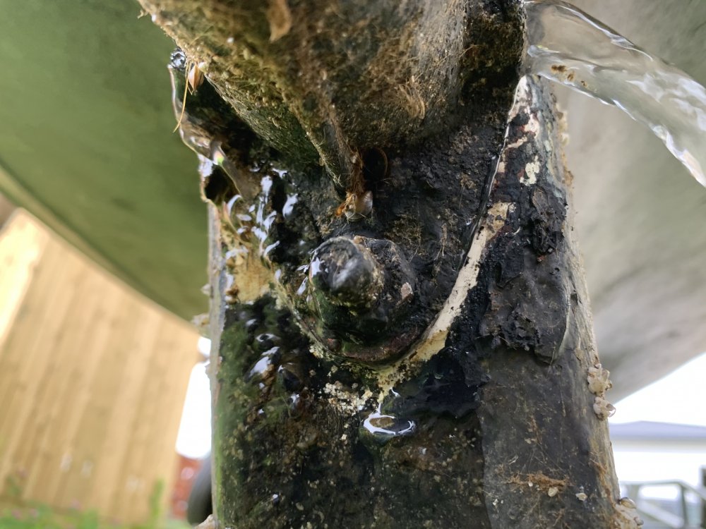

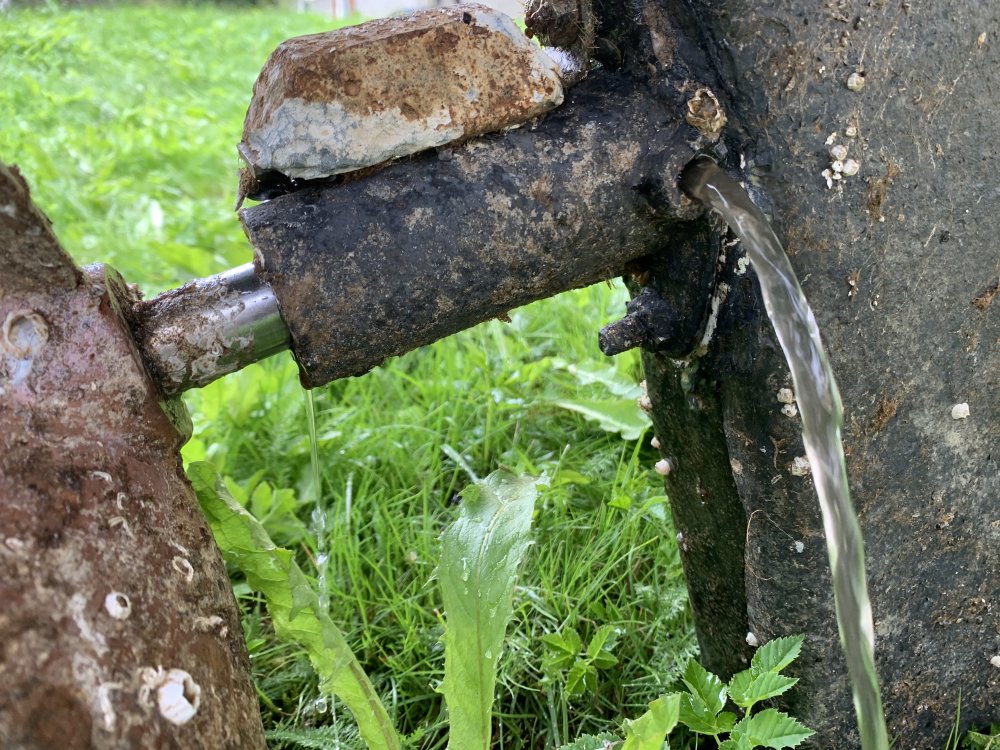

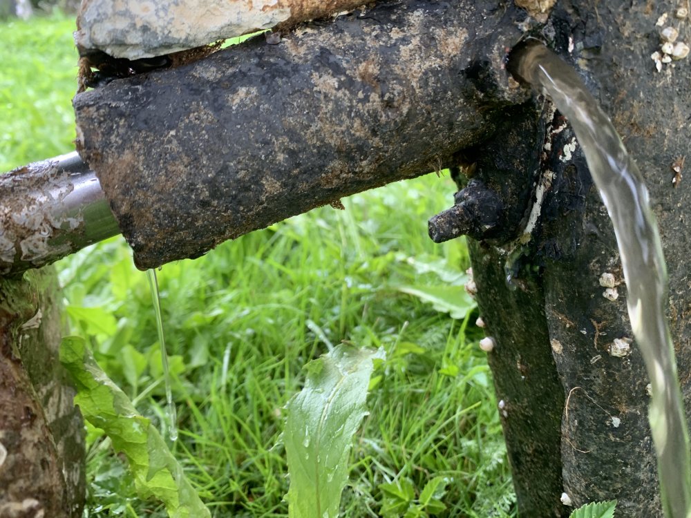

Hussein Startet 20.Juli.2020 Link til dette innlegget Startet 20.Juli.2020 Hei har en Scand 20. propellen traff Stein så nå lekker det rundt ( propell hylsen Aksel ) har lagt ut bilder her. Noen som vet hvordan det skal fikses? Sitér dette innlegget Link to post

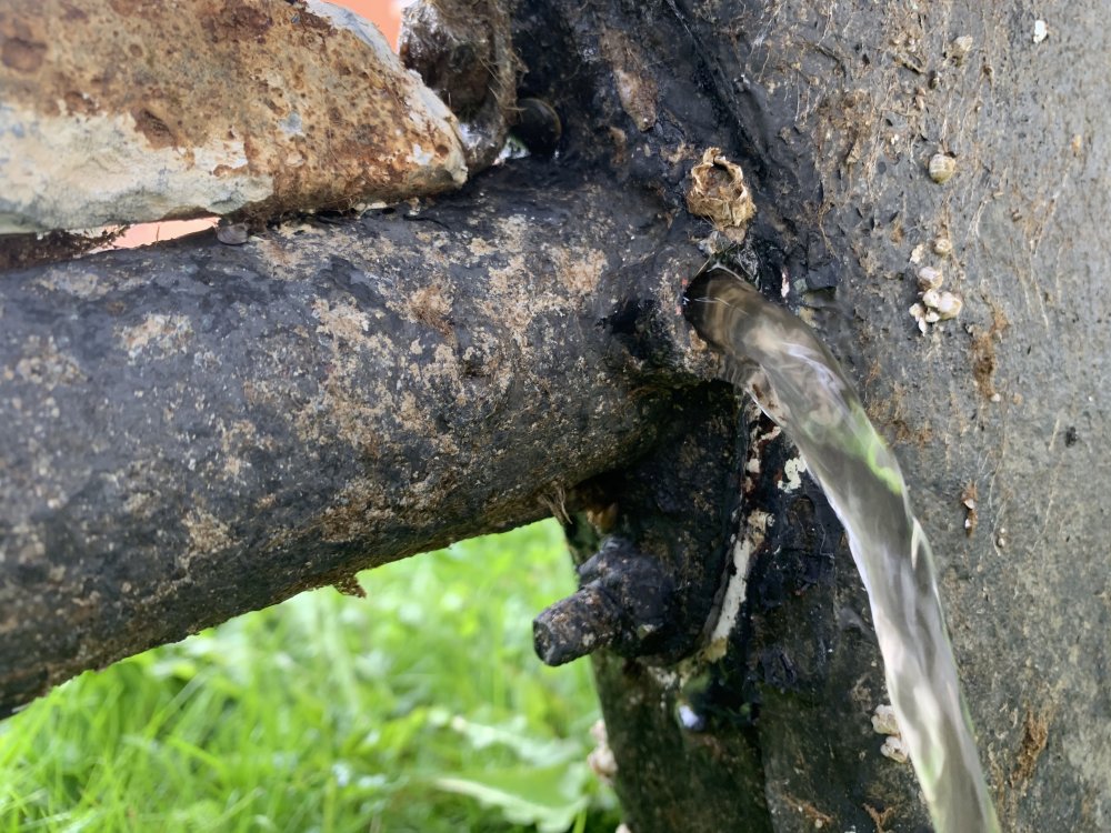

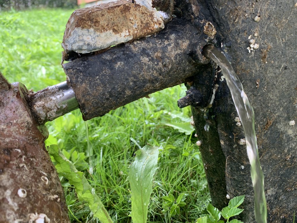

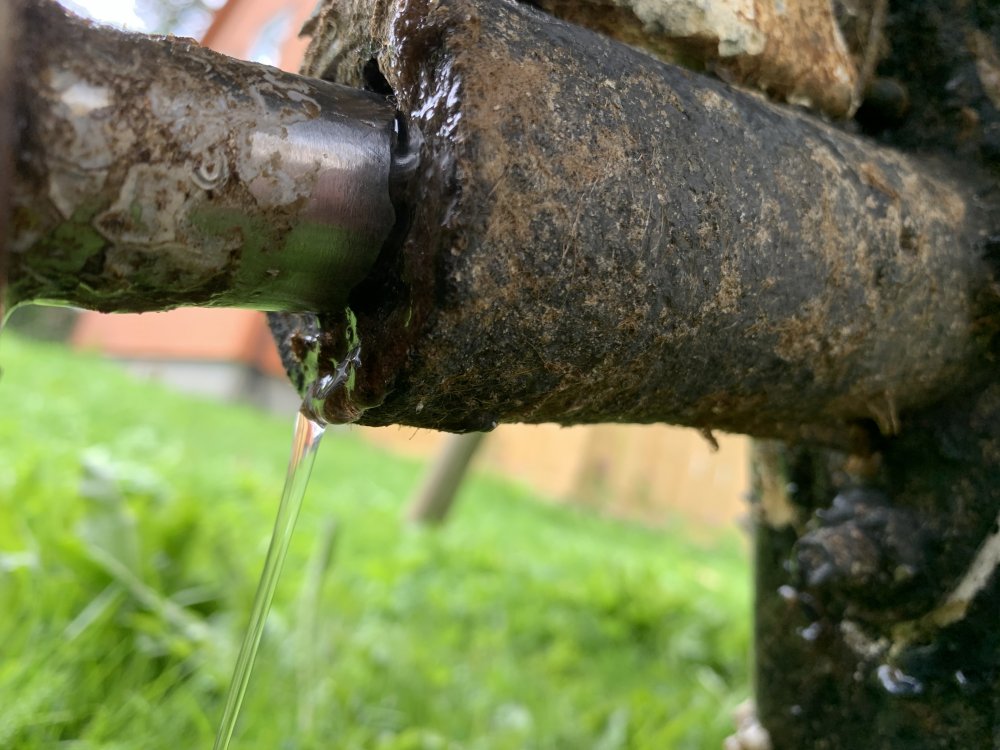

bellen Svart 20.Juli.2020 Link til dette innlegget Svart 20.Juli.2020 Hvor kommer vannet fra? Er båten fylt opp med vann inni? Det er normalt at det kommer vann ut der rett etter opptak, men skal gi seg så fort hylserøret er tomt for vann. Sitér dette innlegget Link to post

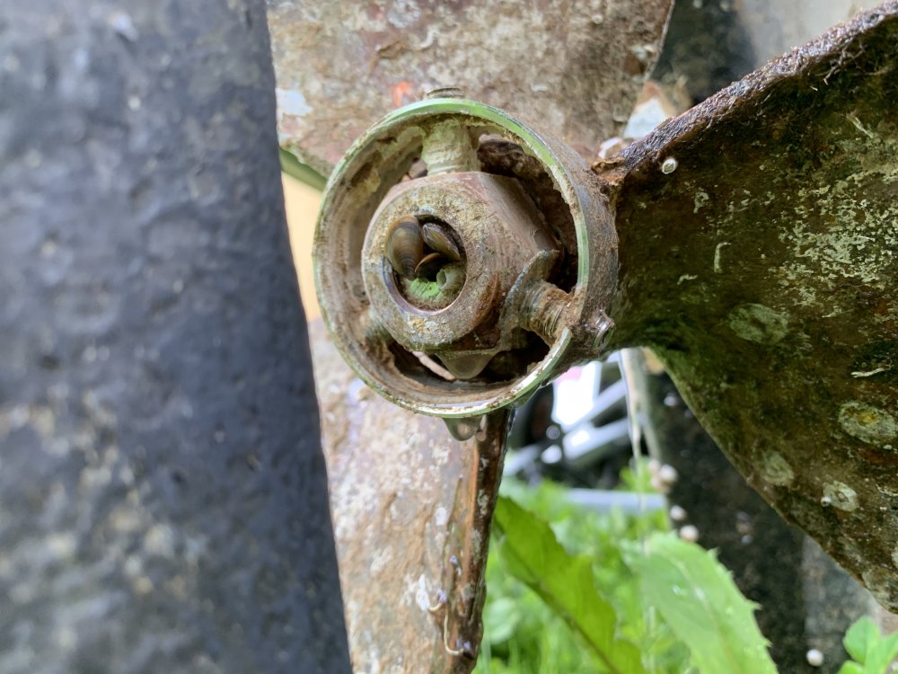

index Svart 20.Juli.2020 Link til dette innlegget Svart 20.Juli.2020 Du trenger ny anode på propellen ser jeg. Sitér dette innlegget "First they ignore you, then they ridicule you, then they fight you, then you win." - Mahatma Gandhi Link to post
mawilu Svart 20.Juli.2020 Link til dette innlegget Svart 20.Juli.2020 Den var merkelig,selv om det er vann i båten skal det ikke komme ut der ,hylserøret burde bli tømt lenge før båten lander på bakken Sitér dette innlegget Link to post
Hussein Svart 20.Juli.2020 Emnestarter Link til dette innlegget Svart 20.Juli.2020 (redigert) . Redigert 20.Juli.2020 av Hussein (see edit history) Sitér dette innlegget Link to post
Hussein Svart 20.Juli.2020 Emnestarter Link til dette innlegget Svart 20.Juli.2020 bellen skrev 1 time siden: Hvor kommer vannet fra? Er båten fylt opp med vann inni? Det er normalt at det kommer vann ut der rett etter opptak, men skal gi seg så fort hylserøret er tomt for vann. båten vart fylt opp med masse vann 2tima Etter den traff steinen. vannet fyller seg i motorrommet først og ut Over hele båten, har Pumpa ut flere liter vann fra båten nå Sitér dette innlegget Link to post
Hulda Svart 20.Juli.2020 Link til dette innlegget Svart 20.Juli.2020 (redigert) Du får starte med å sjekke om propellakslingen er i ett stykke. Så får du sjekke om akseltetningen sitter fast på hylserøret, om gummislangen har hoppet av. Sjekke om akseltetningen er hel. Du forteller ingening, deler ikke bilder fra noe overhodet som kan hjelpe til med diagnose. Kun vann som renner ut. Redigert 20.Juli.2020 av Hulda (see edit history) Sitér dette innlegget Link to post
bellen Svart 20.Juli.2020 Link til dette innlegget Svart 20.Juli.2020 Det er vel pakkboksen som har tatt kveld da. Du får ta et bilde av den også, så får du nok verdifull hjelp her. Sitér dette innlegget Link to post
