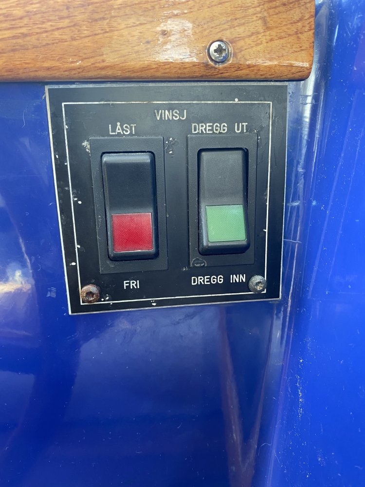

Makaløs Startet 25.Juli.2020 Link til dette innlegget Startet 25.Juli.2020 Jeg har dette panelet med 2 brytere, den ene bryteren virker som den skal, men den andre sluttet plutselig å fungere. Det betyr at jeg kan låse eller slippe fri anker, men ikke trekke inn. Med andre ord er det grønn bryter som ikke virker. Jeg finner ikke noen sikring til denne bryteren, noe det kanskje burde være. Noen tips om hvordan jeg kan feilsøke? Sitér dette innlegget Link to post
blueline Svart 25.Juli.2020 Link til dette innlegget Svart 25.Juli.2020 Sjekk bryteren ved å måle med ohm meter(multimeter). Da ser du raskt om bryteren virker. Er bryteren i orden er neste sted å feilsøke releet til vinsjen. Har du ikke mulitimeter(så bør du kjøpe det om du vil fikse ting selv) så kan du ta de to ledningen til bryteren og "kortslutte" de(koble de sammen). Om vinsjen da går er det bryteren som ikke virker. Sitér dette innlegget Link to post
Makaløs Svart 25.Juli.2020 Emnestarter Link til dette innlegget Svart 25.Juli.2020 Takk for svar ? Jeg har multimeter, men er ikke dreven på å bruke det. Hva skal ohm være når jeg måler? Å koble ledninger sammen er også en god ide. Hvis jeg må sjekke relé er det Ikke lett å komme til selve vinsjen, men må jeg så må jeg .. Sitér dette innlegget Link to post

Makaløs Svart 9.August.2020 Emnestarter Link til dette innlegget Svart 9.August.2020 Ja da er problemet fikset. Det visste jeg å være en styrestrømsikring bak ved selve vinsjen, de så ikke ut til å ha vært byttet noen gang ? Nå funker’n som snus igjen ? Sitér dette innlegget Link to post
