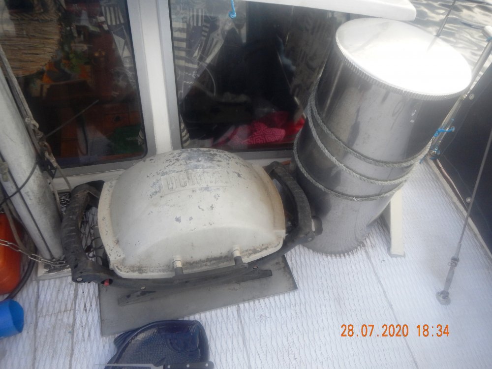

Stilig opplegg Roger jo ?   eg har ikkje kunnskap og utstyr til å få slike røyr på plass.
