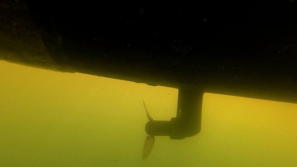

uenneokejkdn Svart 30.Juli.2020 Link til dette innlegget Svart 30.Juli.2020 (redigert) Mulig totalt urelatert, men mulig vi kan sammenligne hva vi har gjort/ikke gjort for å få inspirasjon til hva som kan gjøres for å feilsøke videre. Jeg har en helt ny Yamaha 2YM15 Saildrive fra april i år, som helt fra starten av brukte veldig lang tid på å bli varm. Dvs. jeg måtte la motoren gå i fri med lit gasspådrag i 5-15 minutter før jeg kunne forvente meg >800 omdreininger. Når den så blir varm og jeg får den opp i 3600 i fri om jeg vil, må jeg fortsatt vente noen minutter før jeg kan få den opp i >800 når jeg setter i gir. For en måned siden begynte motoren å makse ut på 2800 omdreininger på gir, men kan fortsatt gi 3600 omdreininger i fri. For en uke siden tok jeg båten på land for å inspisere. Det var en del groe som jeg fjernet, men ingenting dramatisk rundt propellen. Og den er nå helt fri. I dag får jeg ikke mer enn 800 omdreininger for gir. Jeg kan fortsatt få 3600 i fri etter lang oppvarming. Så nå mistenkte jeg at det må være noe i propellen, men etter å ha knipset et bilde under vann kan jeg ikke se at det er noe merkverdig her heller. Spørsmål 1: Er det vanlig for disse motorene at oppvarming kan ta så lang tid som 20 minutter? Spørsmål 2: Siden jeg får 3600 omdreininger i fri men kun 800 omdreininger i gir, kan jeg friskmelde vannutskiller, kjølesystem, dieselfilter og motor og bruke tiden min på propellen og seildrevet? Redigert 30.Juli.2020 av uenneokejkdn (see edit history) Sitér dette innlegget Link to post
