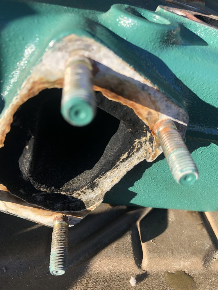

Nikk Startet 30.Juli.2020 Link til dette innlegget Startet 30.Juli.2020 Hei. Jeg har en volvo penta d2-55 i seilbåten. På siste tur oppdaget jeg at jeg hadde en eksoslekkasje, og håpet at det enten var koblingen til eksosslangen eller i verste fall eksosbendet som var lekk. Men neida - det var selvsagt på manifold/varmeveksler siden problemet låg. Se vedlagt bilde. Det frister ikke mye å bruke 30-40k på en ny manifold/varmeveksler på en 17-18 år gammel motor, men på den annen side går motoren fortsatt fint og har ikke for mange timer. Er dette en støpejern type som noen har erfaring med å sveise? De siste årene har det jo blitt utviklet mye gode kompositt produkter. Er det noen som har vært borti lignende problem, og vet om det finnes noe som kan støpes og som gjør at vi kan holde liv i denne motoren noen år til før den avgår med døden av “mer normal” alderdom? Sitér dette innlegget Link to post
Farsan Svart 18.August.2020 Link til dette innlegget Svart 18.August.2020 Nikk skrev On 30.7.2020 at 19.58: Hei. Jeg har en volvo penta d2-55 i seilbåten. På siste tur oppdaget jeg at jeg hadde en eksoslekkasje, og håpet at det enten var koblingen til eksosslangen eller i verste fall eksosbendet som var lekk. Men neida - det var selvsagt på manifold/varmeveksler siden problemet låg. Se vedlagt bilde. Det frister ikke mye å bruke 30-40k på en ny manifold/varmeveksler på en 17-18 år gammel motor, men på den annen side går motoren fortsatt fint og har ikke for mange timer. Er dette en støpejern type som noen har erfaring med å sveise? De siste årene har det jo blitt utviklet mye gode kompositt produkter. Er det noen som har vært borti lignende problem, og vet om det finnes noe som kan støpes og som gjør at vi kan holde liv i denne motoren noen år til før den avgår med døden av “mer normal” alderdom? Sitér dette innlegget Link to post
Vindøyet Svart 18.August.2020 Link til dette innlegget Svart 18.August.2020 Hei! Manifolden er av aluminium. Jeg hadde også lekkasje i min D2-55c. Vil anbefale Grenland Radiator og Sveis. Hos meg renset/syrevasket de hus og innsats. Sveiset på nytt gods, nye pakninger og ny tokomponent maling. De trykktestet og ga 2 års garanti. Ble som ny, som de sa. Kr 16900.- inkl frakt. Sitér dette innlegget Link to post

Seilars Svart 18.August.2020 Link til dette innlegget Svart 18.August.2020 Den feilen er dessverre en gjenganger på D2-55. Har selv hatt denne feilen, og hørt om flere andre med samme feilen. Synest tilbudet til Grenland Radiator og sveis hørtes ut som en god løsning. Sitér dette innlegget Link to post
Nikk Svart 19.August.2020 Emnestarter Link til dette innlegget Svart 19.August.2020 Jeg endte opp med å få sveiset den hos Follo Produkter i Ås. De fakturerte 3 timer for jobben. Original pakningen fra volvo penta mellom eksosbend og manifold er av rustfritt stål, vet ikke om det er den beste løsningen så jeg kjøpte heller en pakning fra parts4engines og la i tillegg en stripe silikon. Så langt ser det greit ut, og forhåpentligvis holder det noen motortimer til. Sitér dette innlegget Link to post

Tjorven III Svart 20.August.2020 Link til dette innlegget Svart 20.August.2020 Hei har hatt samme problem i et års tid. Nødreparasjoner i fjor sommer med kanel i kjølevannet holdt tett et år. Har brukt mange timer på å få sveiset og maskinert en annen veksler uten hell. Enda en forsøkt i ferien, men bare å gi opp. Ny fra Volvo. Har tre vekslerhus liggende hvis noen orker å plukke mer. tror levetiden på disse er ca 12-15 år. Sånn er det dessverre. Ræva løsning fra VP !! tjorven Sitér dette innlegget Link to post
Lucky Strike Svart 20.August.2020 Link til dette innlegget Svart 20.August.2020 Tjorven III skrev for 3 timer siden: Har brukt mange timer på å få sveiset og maskinert en annen veksler uten hell. Enda en forsøkt i ferien, men bare å gi opp. Hvorfor gikk det ikke bra? Sitér dette innlegget Link to post
Tjorven III Svart 20.August.2020 Link til dette innlegget Svart 20.August.2020 De var tæret både på eksossiden og på vekslersiden. Kom ikke til å sveise på eksos. Etter å ha forsøkt tre ganger gav iallefall jeg opp. Sitér dette innlegget Link to post
