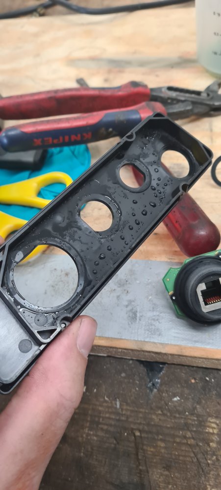

Bestemte meg for og åpne selv denne gang og se etter vann.
Og vann var det.
Er ikkje allverden til pakninger her, og virker som et dårlig design.
Gjorde alt rent, vaska med rødsprit og tørket.

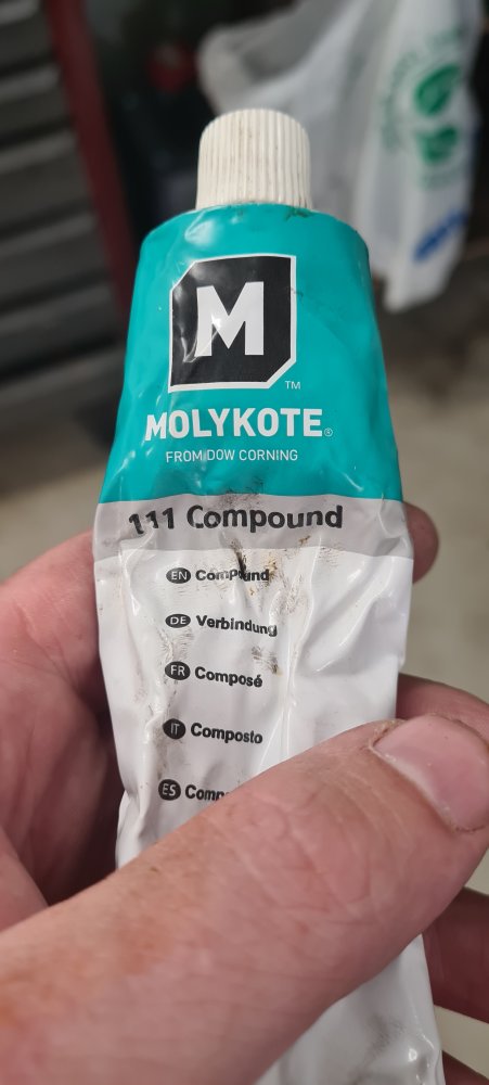

Denne bruker vi på elektrisk utstyr som skal flere 1000m nedi brønner, så vil tro den skal holde i båten og.

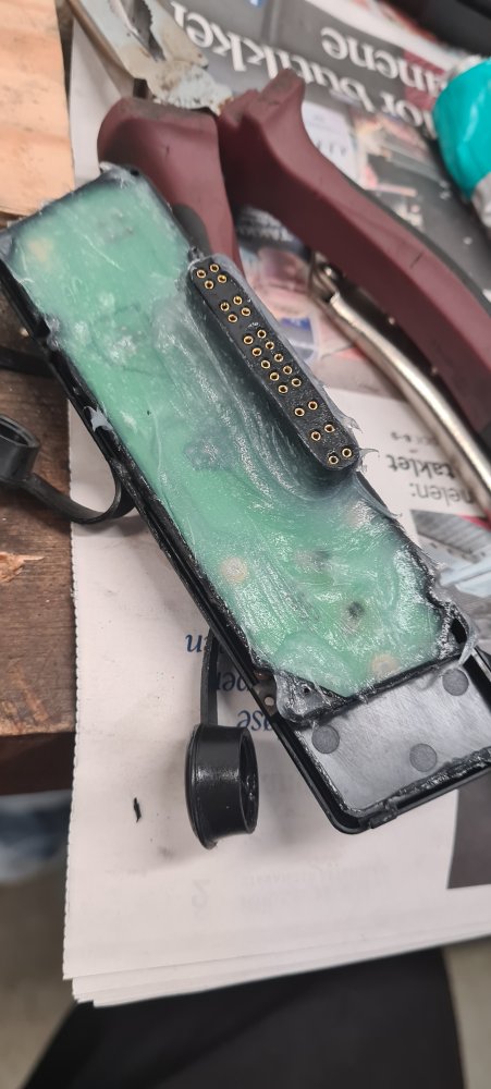

Hadde ute printkortet og fylte opp på andre siden også. Men med gris "over alt" ble det ikkje tatt bilde da.
Nå håper eg vannet ikkje finner veien inn igjen. Presset grease inn i alle sprekker etter montering.
