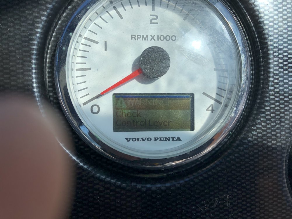

VP D6 330, feilkode "Check control lever" i fremover.
Ilder
Får opp feilkode når båten settes i gir fremover (se bilde) check controllever har byttet actuator uten forbedring. Noen som har hatt det samme ?

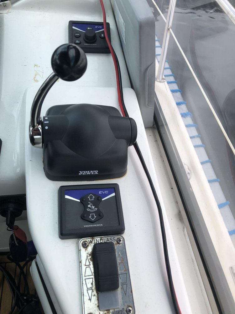

Du har bare en styreposisjon. Og en motor?
Mulig at det er spaken som er problemet. Du kan evnt sjekke at alle koblinger mellom spake og EVC-systemet er ok. Kanskje at VP kan finne ut noe mer om de kobler til Vodia?
