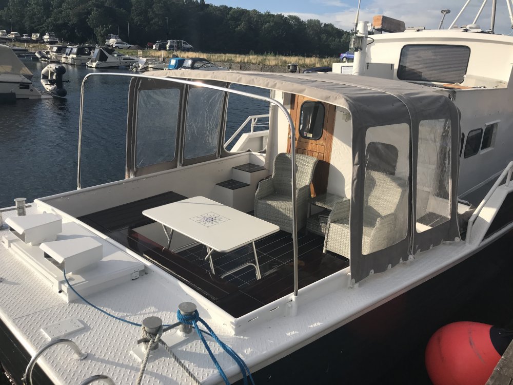

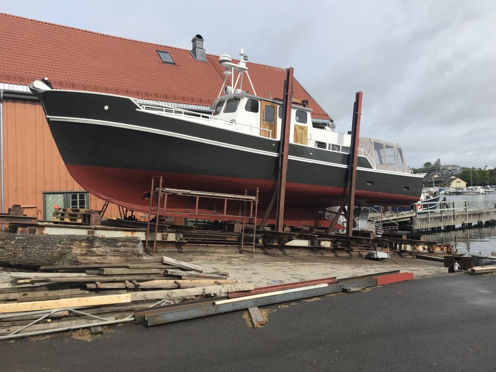

Ja dette var et morsomt sammentreff. Vi sitter med alle papirene fra båten ble bestilt og historien frem til i dag. Har til og med orginaltegnene  fra Furuholmen & Scheen. Båten ble bestilt av NIVA og tok vannprøver i miljøvernets tjeneste i norsk farvann. Den ble bygget 1964 av Brødrene Aa i Hyen. 1974 ble båten satt på verft. Forskerne trengte større arbeidsplass på dekk så båten ble forlenget 2 meter. Hele overbygget og skansekledningen ble konvertert til aluminium og det ble satt inn ny og større motor. Orginalt sto det volvo diesel på 200 hk. Denne ble erstattet med en Totakters V8 Detroit Diesel (8V-71) på 320 hk. Denne motoren har virket knirkefritt frem til dags dato. Fikk sjekket kompresjon og oljeforbruk i fjor og da var alt innenfor fabrikkens normer. Det nye overbygget i aluminium har medført at båten til alle tider har vært vanntett ovenfra. Ferskvann har aldri trengt inn noen steder og båten er derfor fri for råte. NIVA hadde åpenbart romslig vedlikeholdsbudsjett og det har vi som har eid båten senere vært glade for. Vi bor i båten mesteparten av året og ifjor tok vi permisjon fra jobbene våre og reiste tur/retur Lofoten. Nå ligget vi i havn og skal begynne slåsskampen med forsikringselskapet for å få dekket vannskader på baugpropell og startmotor m.m som hat vært under vann.

Synes jeg ser en anode under, rett i forkant av propellen. Hvis du ikke vet at den har en meget viktig funksjon, få den vekk. Anoder og strøm i treskrog er meget ødeleggende. Dette er en båt som er verneverdig. Ser flott ut.

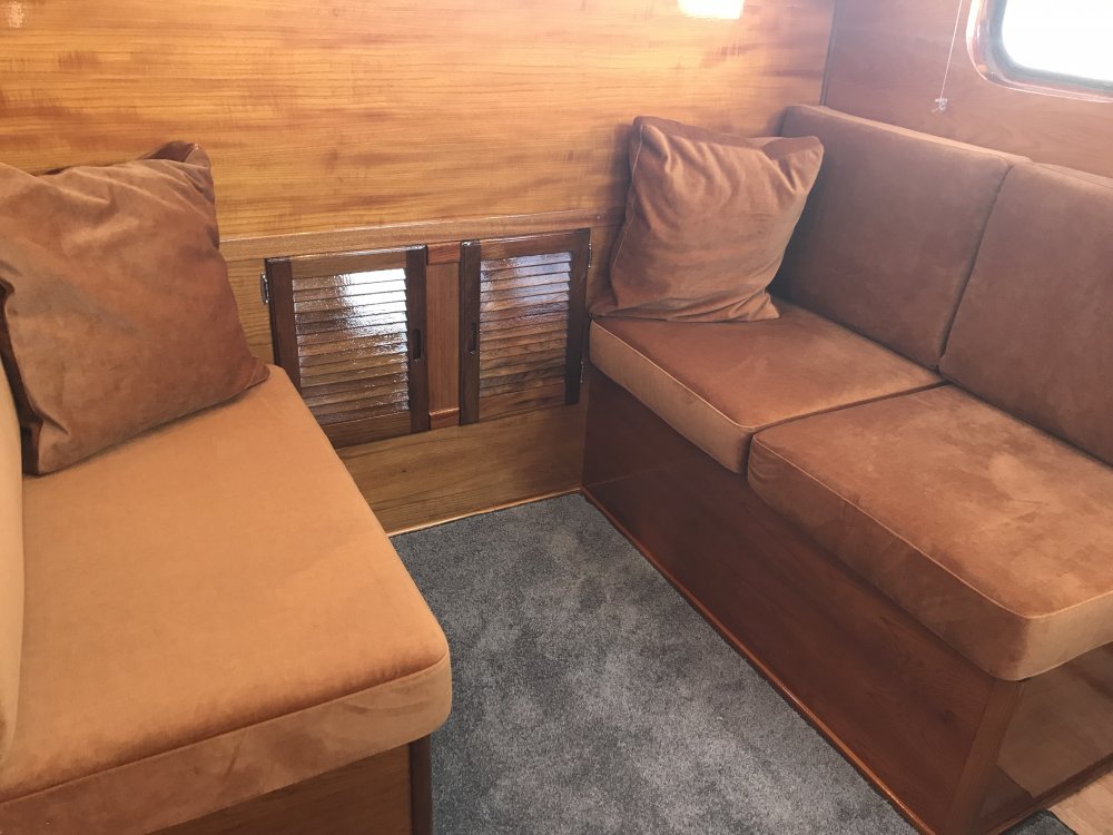

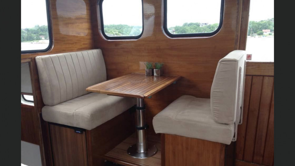

Takk for det. Vi er selvfølgelig enig det. Klarer aldri å gå fra brygga uten å snu meg. Vi bor det meste av året ombord, men velger allikevel de flotte linjene fremfor mer plass. Og ikke minst trebåtfølelsen innvendig, alt er i teak eller mahogny. Vi har totalrestaurert den innvedig. Ribbet den ned til bare skrogsider, vasket, vasket og ikke minst oljet mange strøk før vi laget nytt interiør og blakket oss på edelt treverk. Utvendig har vi slipt ned skroget til bart treverk og oljet til det ble mettet og malt. Nå gjenstår det bare ny ankervinsj og litt pussing på innsiden av skansekledningen som er av aluminium samt de tre teakdørene skal pusses og lakkes.
