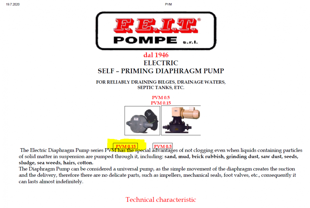

Oppdatert : Ser ut som om denne pumpen så da er det 20L/m og 2,5 meter løfte høyde. Er det passe på en 125l tank tro ? Vil da ta over 6 min å tømme den helt (forutsatt at den er helt full, men det er den sikkert sjelden).
PVM 0,15 ser ut for å ha speks 25 Liter/minutt og 3m løftehøyde, så det er jo litt mer enn den andre, men jeg finner ikke noen forhandler på den foreløpig, men jeg finner pvm 0,16, usikker på om det er samme patent (likner på bildet da), men den koster 7600,- så det er jo en dyrere pumpe enn den andre til 1990,- . Det sagt, å slippe vedlikehold og problemer med septiken er verdt en del tusenlapper, så hvis det virkelig er verdt prisen så er det høyst aktuelt. Er disse PVM pumpene i en annen liga enn de andre til halve prisen, eller kommer man like langt med en billigere variant ?
Det er nok nøyaktig samme patent som den jeg har, en membranpumpe.
Jeg kan ikke si noe om forskjellen i kvalitet på denne og andre type. Min er merket med 6/04, så jeg antar den har stått i siden 2004/2005. Jeg har ikke gjort noe med den de 5 årene jeg har hatt båten, og forrige eier er jeg temmelig sikker på heller ikke har rørt den. Han har kanskje heller ikke brukt den, da han fortalte meg at det var manuell pumpe. Men det var bare en helt ordinær lensepumpe som pumpet ut vann fra kjølen under dørken i hytta (så der ble jeg lurt gitt).
Uansett, pumpa bare virker den.

Her er en Jabsco pumpe, 19 l/m, 3 meter løftehøyde, til 3290,-
Det er halv pris av den PVM 0.16 til 7600,- , så hvis den holder problemfritt i 10 år så har jeg råd til å bytte i en ny (istedet for å vedlikeholde) for samme pris.
Er denne pumpen OK. og er 19 L/M nok kapasitet i praksis ?

PMV pumpen påstår selv at den er helt vedlikeholdsfri.
Jabsco pumpen får man vedlikeholds kit til, så den har nok serviceintervall, men er dette hvert 10 år som nevnt her, så er jo ikke det så ille..
Men jeg får nesten 2 TMC pumper for en Jabsco pumpe, og 2 Jabsco for en PMV, så det bør være en viss forskjell i servicebehov her, ellers kan jeg bare kjøpe 4 TMC pumper og bytte hele pumpen periodisk, det er rensligere det enn å bytte deler i dem vil jeg tro.
