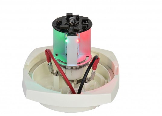

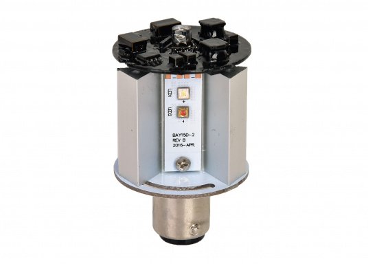

de har ulike LED-pærer for rødt, grønt, hvitt, tricolor.........bare for å få rett nyanse som følger Colreg
en annen interessant LED er denne.......tricolor, anker (som slår seg av automatisk på morningen) og oppmerksamhet kombinert i en !
https://www.svb24.com/en/tricombo-led-bulb-for-navigation-lights-with-bay15s.html
klarer alle krav til Colreg, men er ikke sertifisert enn.....men det kommer sikkert !
