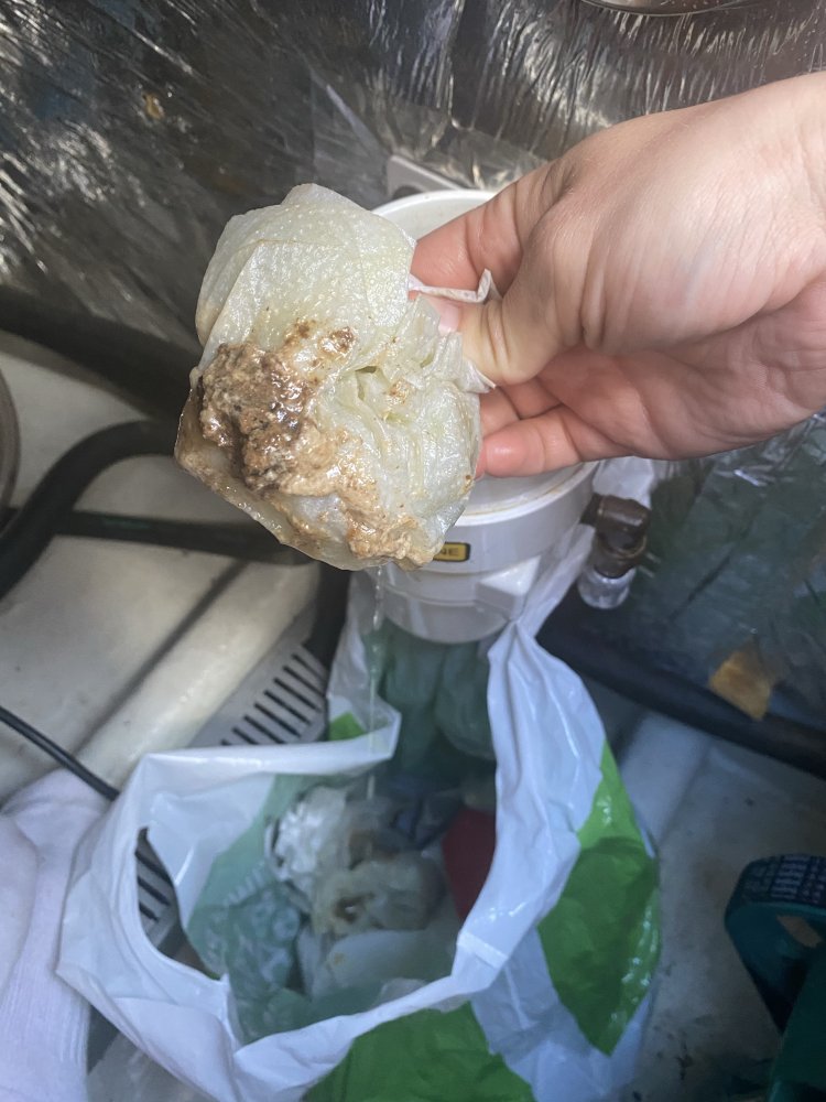

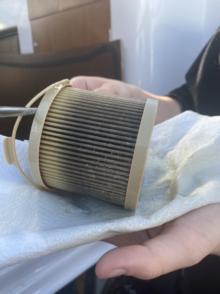

Båteren Svart 5.August.2020 Emnestarter Link til dette innlegget Svart 5.August.2020 Kan det ha noe med dieseldyr å gjøre? Åpnet dieselfilteret og det sp slik ut, byttet det og merket markant forskjell etter det. Har ikke byttet det andre filteret. Før bildet er tatt var båten rett ut fra vinterservice og kjørt 5 timer ca (filter skal ha vært byttet på service) Sitér dette innlegget Link to post
Brigg Svart 5.August.2020 Link til dette innlegget Svart 5.August.2020 Dersom det som er på tørkepapiret kommer fra grovfilteret så er jeg redd du har et problem. Har du mulighet for å kontrollere dieseltank for vann/dieseldyr? Du bør i alle fall ha rikelig med grovfilter i reserve i ferien. Sitér dette innlegget Viksund 340 St. Cruz: Tre-roms fritidsbolig med to terasser og fleksibel beliggenhet. 2009 - 0000: Viksund 340 St.Cruz Fly m/VP D6-370/HS80AE 2003 - 2009: Halco 29 Offshore Fly m/VP 41B/290DP Link to post
andersb Svart 5.August.2020 Link til dette innlegget Svart 5.August.2020 Det der er absolutt ikke riktig. kast i nye filtere og sjekk de, om det stadig kommer må du få renset. Sitér dette innlegget Link to post
JRK Svart 5.August.2020 Link til dette innlegget Svart 5.August.2020 (redigert) Ser jo virkelig ut som at du har ett dieselproblem, Ellers så er jo dette ganske normalt min båt gjør hver vår 25 knop med fulle diseltanker og tom vanntank, Så fylles det 430 liter vann, 100 kg jolle og motor, samt konemor med pikkpakk. Da er jeg nede på 22 knop. Så kommer ferielasten. Da er jeg nede på 20. Så kommer varmen og groingen, da avsluttes gjerne høsten med 17-18 knop. Redigert 5.August.2020 av JRK (see edit history) Sitér dette innlegget Link to post
Båteren Svart 5.August.2020 Emnestarter Link til dette innlegget Svart 5.August.2020 andersb skrev 1 time siden: Det der er absolutt ikke riktig. kast i nye filtere og sjekk de, om det stadig kommer må du få renset. Byttet for en uke siden, skal sjekke hvordan det ser ut nå. JRK skrev 1 time siden: Ser jo virkelig ut som at du har ett dieselproblem, Ellers så er jo dette ganske normalt min båt gjør hver vår 25 knop med fulle diseltanker og tom vanntank, Så fylles det 430 liter vann, 100 kg jolle og motor, samt konemor med pikkpakk. Da er jeg nede på 22 knop. Så kommer ferielasten. Da er jeg nede på 20. Så kommer varmen og groingen, da avsluttes gjerne høsten med 17-18 knop. Hatt båten i 10 år nå og aldri gått så dårlig som den gjør nå. Har nesten uansett fått den i 40. Nå fikk jeg den i 30 med 2 voksne 2 ungdommer og halve tanker. Sitér dette innlegget Link to post

Brigg Svart 5.August.2020 Link til dette innlegget Svart 5.August.2020 Om det er dieseldyr kan dette tette/snevre inn stigerøret opp fra tanken. Det kan også delvis tette dieselfilteret. Begge disse tilfellene kan medføre at motoren får for lite diesel til å yte maks, men nok til at den går uten å fuske på lavere belastning. Men først bør du avklare om det er dieseldyr eller ikke. Hvilken båt er det du har? Sitér dette innlegget Viksund 340 St. Cruz: Tre-roms fritidsbolig med to terasser og fleksibel beliggenhet. 2009 - 0000: Viksund 340 St.Cruz Fly m/VP D6-370/HS80AE 2003 - 2009: Halco 29 Offshore Fly m/VP 41B/290DP Link to post
