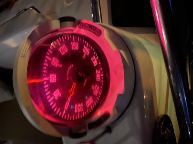

TICORA Startet 8.August.2020 Link til dette innlegget Startet 8.August.2020 Begge pærene på kompassene mine ser ut til å ha gått. Hvordan 2 led pærer kan gå samtidig er et mysterium men det er spenning frem til kompasset og båtleverandør sier bytt pære. Jeg har spurt dem hvordan men får ikke svar. På Plastimo sine websider sier de også «change the light bulbs» men ingen angivelse av hvordan. Har skrudd det ut (nedfelt) prøvd å fjerne nederste deksel, mellomste deksel men kommer ikke til. Noen her inne med erfaring og kan gi råd? Sitér dette innlegget Link to post

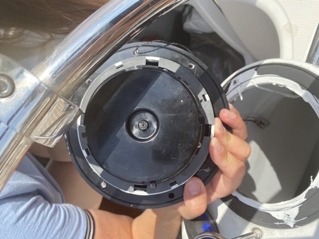

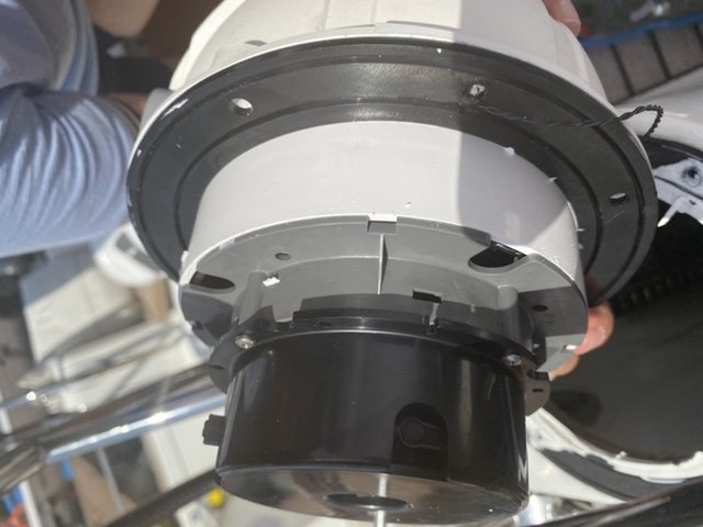

TICORA Svart 8.August.2020 Emnestarter Link til dette innlegget Svart 8.August.2020 Skrudde av soldekselet. På det innerste sitter det. Deretter må du demontere hele kompasset og bytte ledningene på koplingen da pære har loddet ledninger på. Står ingensteder faktisk. La ut spm på seilere på fb og der var det en som hadde løsningen:-) Sitér dette innlegget Link to post
