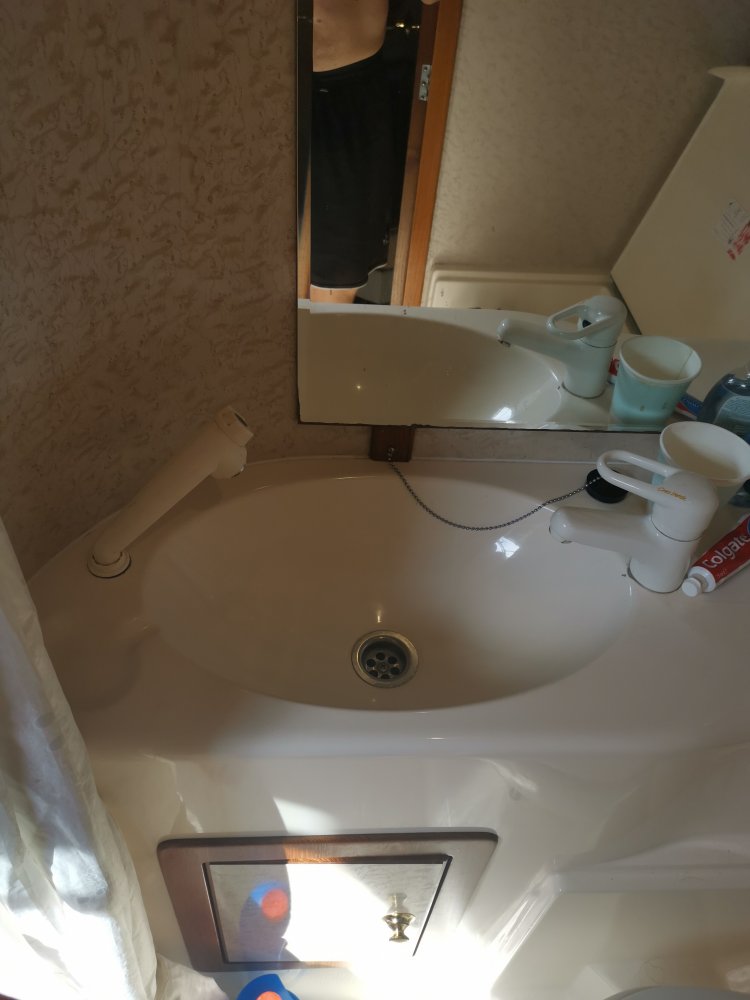

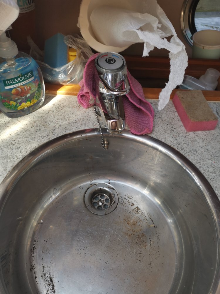

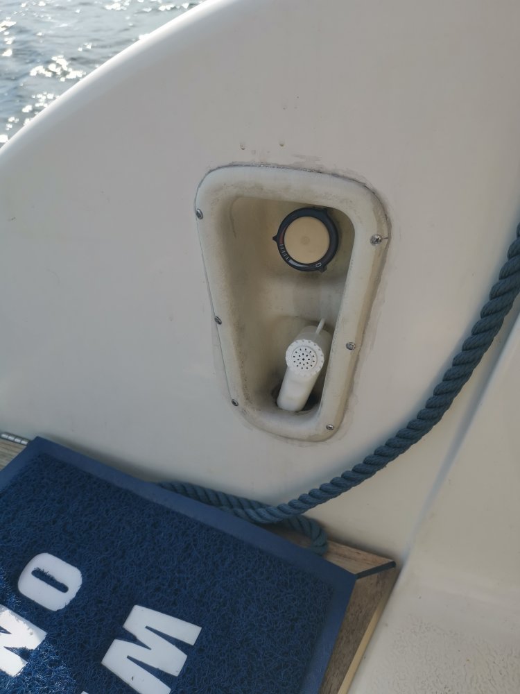

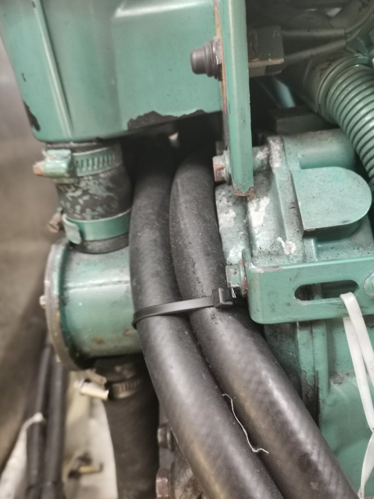

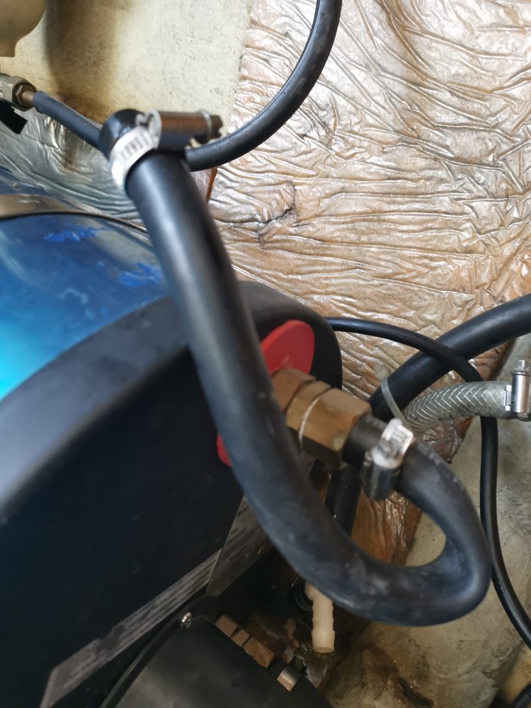

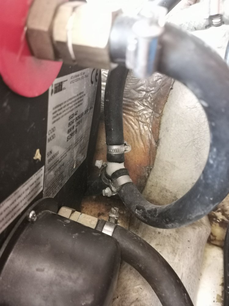

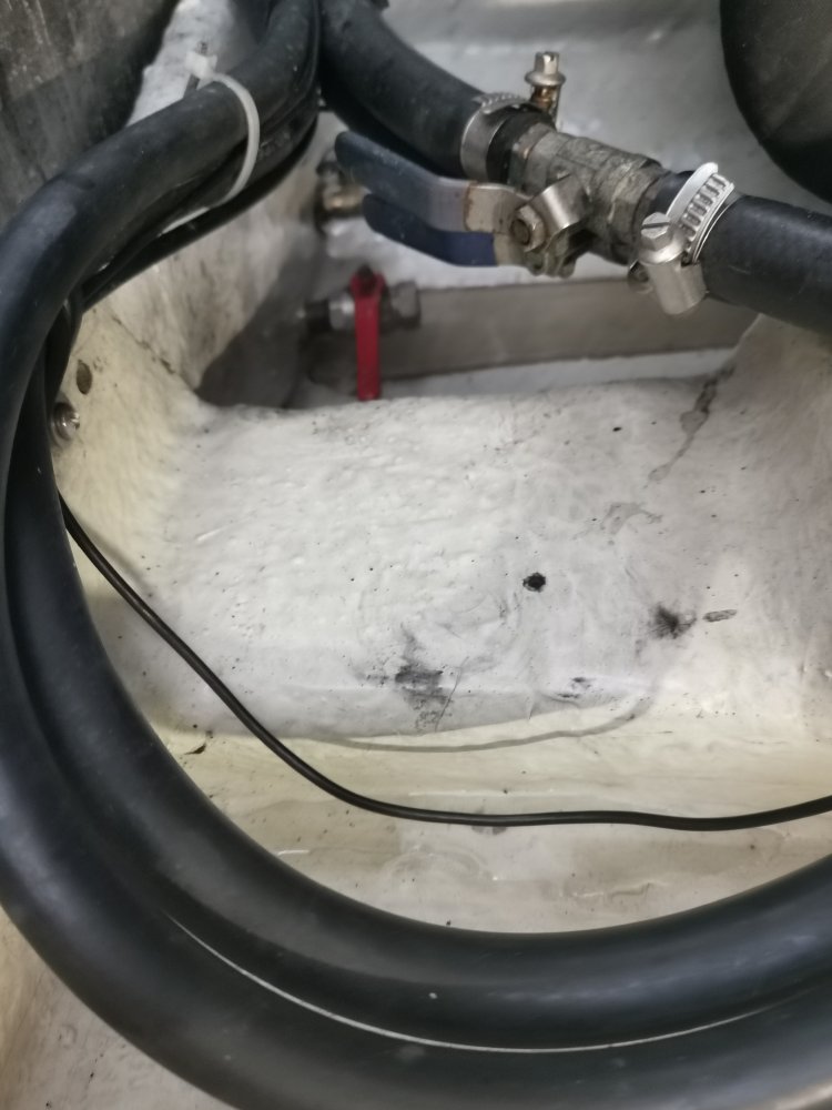

Hvaler1 Svart 9.August.2020 Emnestarter Link til dette innlegget Svart 9.August.2020 Grand Banks jr skrev 8 minutter siden: Har du prøvd å blokkere slangen ut fra vv bereder, for å sjekke om årsaken er i denne eller i varmtvannssystemet etter denne? Skal gjøre det nå :) . Her er bilder av vv, slange til motor, og alle kraner på båten. :) Sitér dette innlegget Link to post
Hvaler1 Svart 9.August.2020 Emnestarter Link til dette innlegget Svart 9.August.2020 Grand Banks jr skrev 28 minutter siden: Har du prøvd å blokkere slangen ut fra vv bereder, for å sjekke om årsaken er i denne eller i varmtvannssystemet etter denne? Blokkerte denne. Pumpa stoppet ikke. Blokkerte både slangen ut fra vv og fordeler til vann foran og bak. (det hvite krysset) Sitér dette innlegget Link to post
