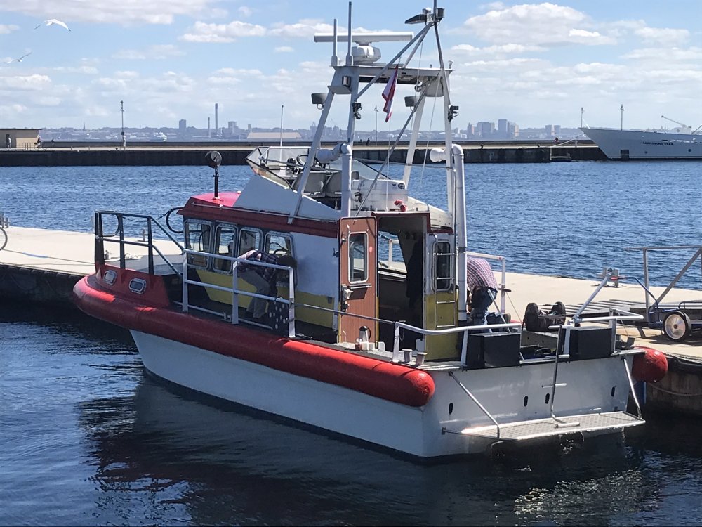

Grand Banks jr Svart 12.August.2020 Link til dette innlegget Svart 12.August.2020 Den røde "pølsen" rundt båten, er det en myk gummipølse eller er den i metall? Sitér dette innlegget Fiskebåten: Shetland 498 - min 16" "speed sjark" - 60 HK Evinrude VRO (deaktivert VRO) Turbåten: Neptim 8000, VP TMD40A TAMD41B Link to post

MajorAndy Svart 13.August.2020 Emnestarter Link til dette innlegget Svart 13.August.2020 7 hours ago, Grand Banks jr said: Den røde "pølsen" rundt båten, er det en myk gummipølse eller er den i metall? Det er en gummipølse - men relativt hård. Nærmest som en normal fenderliste i hårdhed. Sitér dette innlegget Link to post
