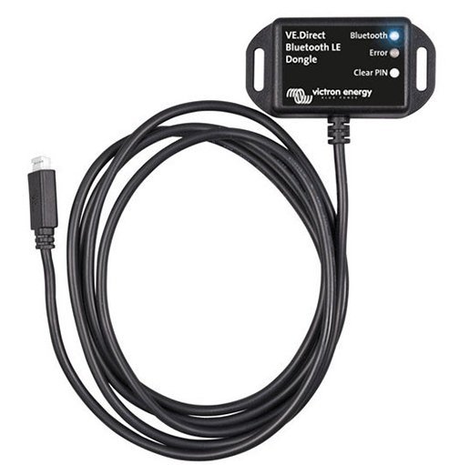

Lars H. Startet 10.August.2020 Link til dette innlegget Startet 10.August.2020 Jeg har Victron BMV700 battmeter og Victron MPPT 75/15 solcelleregulator i båten. Ingen av de har innebygget blåtann. Jeg kjøpte derfor en Victron blåtann-dongle for å overvåke tilstanden på de to enhetene på mobilen, koblet til en om gangen. Dette fungerer helt fint når den er fysisk koblet til BMV700, men ikke når den flyttes over til MPPT'n. Jeg har også en kabel som kan kobles mellem PC og battmeter eller MPPT'n. Den fungere ikke i det hele tatt. Hva i alle dager er feil? BMV700 funker som battmeter og MPPT'n funker som regulator for solcellene. Er interfacet på MPPT'n sykt? Er Kabelen mellom PC og battmeter/MPPT syk? Er begge disse enhetene syke? Sitér dette innlegget Lars H. Helgesen, "Kapteinen" på Trudelutt (Saga27) med hjemmehavn i Son, Oslofjorden Nettsteder jeg drifter: trudelutt.com oljepionerene.no Skipshunden vår Som Paschuan i Soten sa på 1920-tallet: Ja, inte är jag mätt, men törstig är jag. Link to post

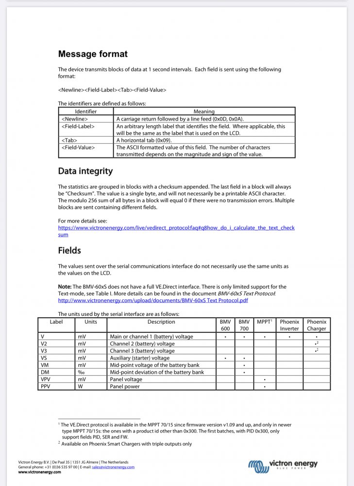

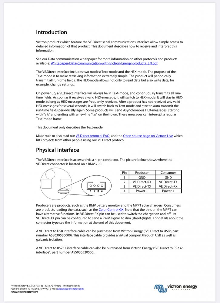

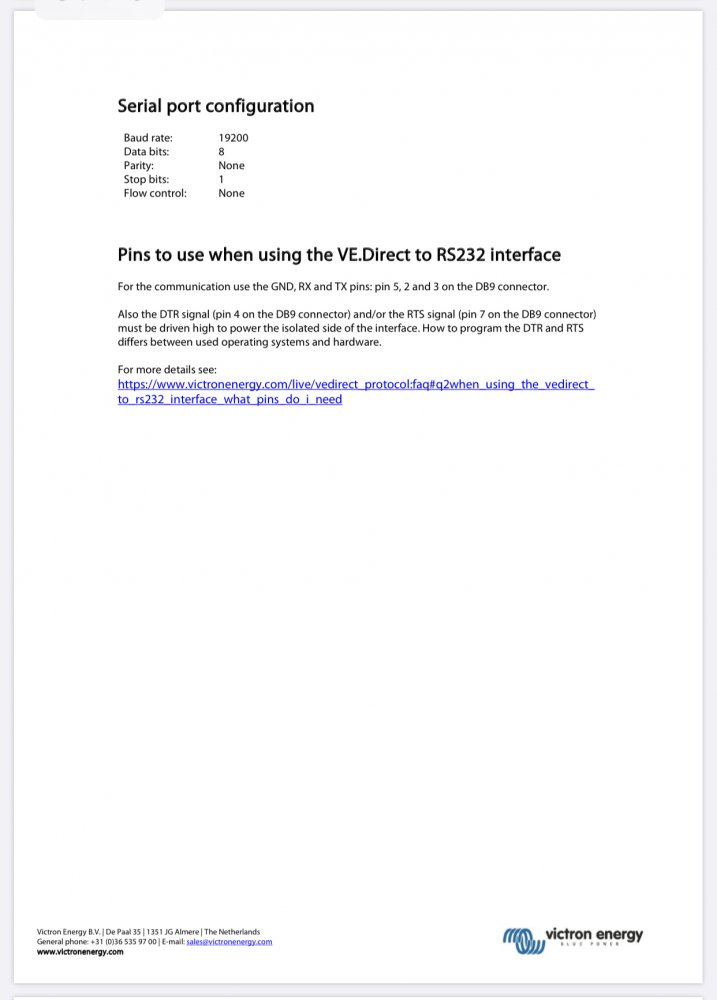

Fantino Svart 14.August.2020 Link til dette innlegget Svart 14.August.2020 Det ligger utrolig mye info på Victron sine sider. Vet at du @Lars H. har mer peil på elektronikk enn de fleste og sikkert diverse utstyr på roterommet som kan brukes? Både MPPT og BMV snakker VE.Direct som er seriell kommunikasjon med TTL-nivå (3.3/5V avh av produkt, ser ut til å være tolerant for begge). De skal sende kontinuerlig i Tekstmodus og kan også ta i mot kommandoer på en egen HEX-protokoll. Ligger diverse whitepapers på Victron sine sider. Ville begynt med USB-kabelen mot BMV siden den snakker med dongle. Kan være at USB driver må oppdateres (ligger på Victron sine sider, men Windows skal finne den selv om PC har nett). En trenger vel Victron Connect appen på PC. Om det er kluss her kan du laste ned Putty for å sjekke at det faktisk kommer signaler. Viktig å finne ut hvilken COM-port som blir tildelt (skal poppe opp på skjermen når du plugger inn USB i PC). Se bilder under for oppsett av serieport. Du kan laste ned alle dokumentene men må oppgi mailadresse og får da unik link tilsendt. Ser det står en note om oppdatering av firmware for MPPT 70/15. Kan være at det er noe å hente der dersom du ikke har oppdatert firmware siden kjøp. Noen linker: https://www.victronenergy.no/support-and-downloads/software https://www.victronenergy.com/support-and-downloads/whitepapers Sitér dette innlegget Link to post

Fantino Svart 14.August.2020 Link til dette innlegget Svart 14.August.2020 Så bra. Devil’s in the details. Står ‘from firmware version 1.09’ i fotnoten på 3 bildet jeg la inn ser jeg. Dog var det til 70/15 og ikke 75/15. Mulig BMV kan/bør oppdateres også, siden den ikke snakker via USB den heller? Sitér dette innlegget Link to post
