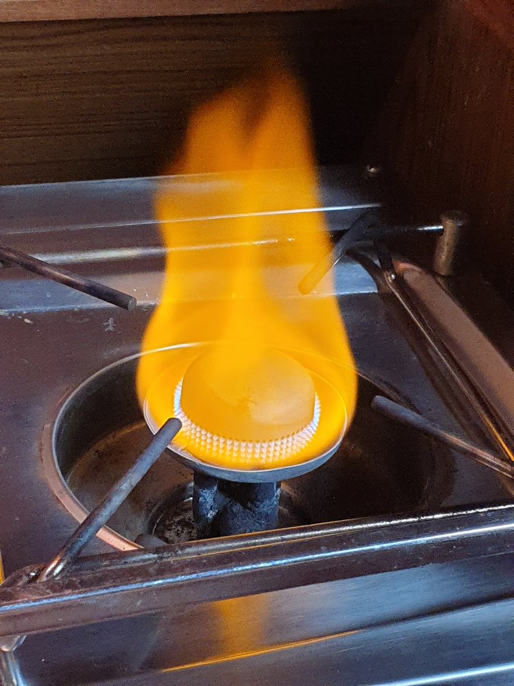

Bjørn Olufsen Svart 14.August.2020 Link til dette innlegget Svart 14.August.2020 The Saint skrev On 12.8.2020 at 16.15: Optimus er som du sier stabil og pålitelig, men det er så lenge men vedlikeholder den og bruker den korrekt. Jeg har desverre opplevd en del branner ved bruk av Optimus brennere. (Brukte en del Optimus brennere i forsvaret). Som oftest på grunn av feil bruk. For lite forvarming eller søling med rødsprit ved forvarming. Men også på grunn av dårlig vedlikehold. Origo har jeg hatt i to av båtene mine. Men det var også noe av det første jeg byttet ut. Problemet med rødsprit er at man ikke ser flammen så lett. Wallas er gull! Henger meg på denne tråden av erfarne Optimus brukere: jeg har nettopp fått tak i en Optimus 55/155 og lurer på hva som er riktig flamme: jeg har blå flamme ut fra hullene i brenner men også en gul flamme nesten med form av en tulipan som omslutter brennerhodet. Er dette slik d skal være:-) ? Sitér dette innlegget Link to post
Big Horn Svart 14.August.2020 Link til dette innlegget Svart 14.August.2020 Skal ikke være gul flamme som soter. Du må nok justere luftmengden litt opp. Sitér dette innlegget Link to post
index Svart 14.August.2020 Link til dette innlegget Svart 14.August.2020 Den der så ikke sunn ut nei. Sitér dette innlegget "First they ignore you, then they ridicule you, then they fight you, then you win." - Mahatma Gandhi Link to post
Bjørn Olufsen Svart 14.August.2020 Link til dette innlegget Svart 14.August.2020 Takk for svar. Har vært i kontakt m FOGAS AB og de foreslår å bytte munnstykke og skifte olje dersom den er gammel. Og d er den. Har bestilt 2 munnstykker. 39 kr / stk. så d var ikke all verden. Blir spennende å sjekke ut. Sitér dette innlegget Link to post
