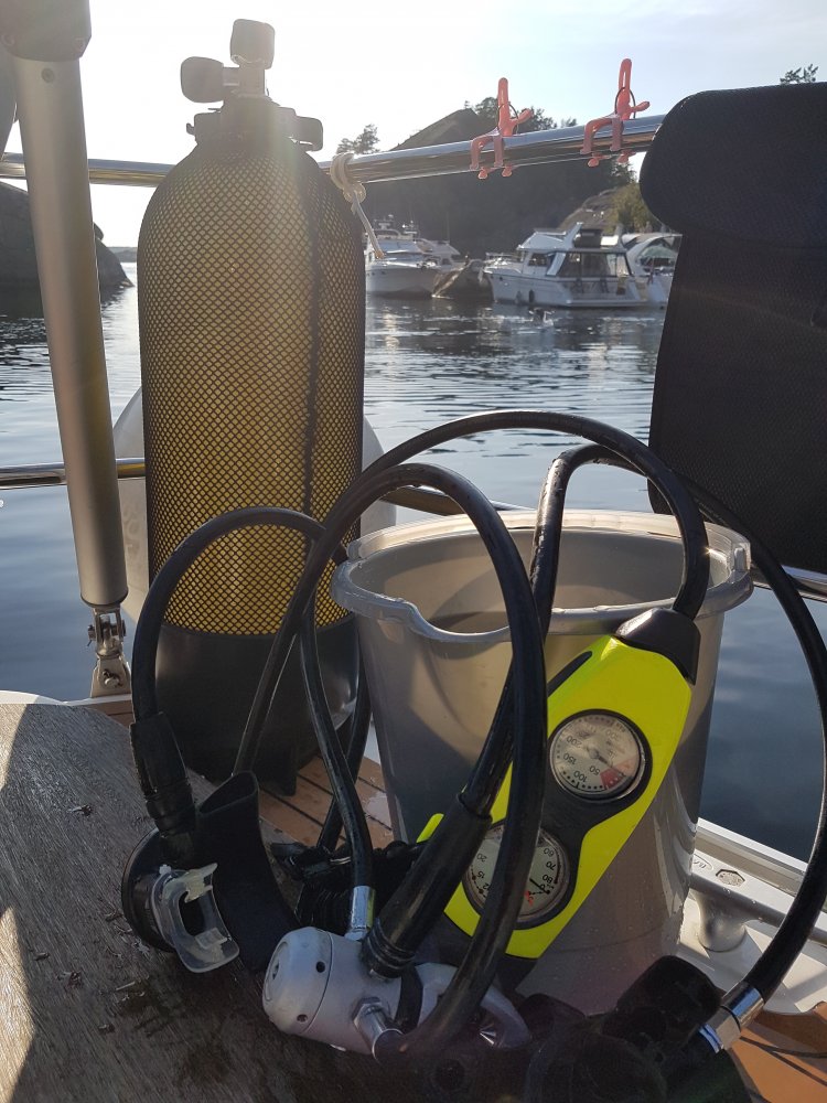

Scand Baltic. Sykt mye groe og spesielt rur på både skroget og propellen i år. De 2 forrige sesonger hadde jeg bare flekket bunnstoffet (billig BT) og polert propellen. Har aldri hatt mer en litt grums/slim på skroget og noe mindre vekst med rur på propellen og trimflaps. I år merket jeg at jeg mistet ca. 5 knop på toppfarten. Dykket ned for å se og fant lange striper av skroget var dekket av rur. Roret, flyndre, trimflaps og propellen hadde også et godt lag med driten. Da var det på med dykkemaske og jeg skrapte og skrapte. Måtte ta det over to dager da det var for mye å ta i et omgang (jeg blir sjøsyk av å dykke)

Er det noen lure triks til å få rur av en foldepropell i vannet? Dykket ned i fjor, men syntes det var håpløst å fjerne med skrubb, mens jeg måtte holde meg fast samtidig. Endte med å løfte båten å kjøre på med syre. Vurderer å lage en tett pose med slange tilkoblet, som jeg kan stripse rundt propellakselen og deretter fylle med syre gjennom slangen, men det er vel ikke enkelt å få til, kanskje ikke helt ufarlig heller.

Jeg bruker isskraper av pleksiglass, sånne firkantede, omtrent gratis og ofte med reklame på. De tar rur og groe som bare det uten å ripe opp propell og skrog. De må ha skarpe kanter, men kantene slites veldig fort ned. Derfor er det greit å ha flere. Husk hansker hvis du setter i gang under vann, hender og fingre blir fullstendig ødelagt uten beskyttelse.
