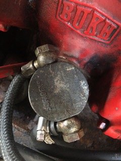

Jeg har en BUKH DV 10 fra -70tallet. Denne har en dieselpumpe ulik den det er bilde av i manualen som følger motoren. Det står Sofabex på lokket. Jeg har i det siste hatt litt problemer med å få motoren ordentlig opp i turtall. Når den går mot maks (som jeg antar er 2/3 av tidl maks omdreininger) blir eksos svart.
Jeg har skiftet dieselfilteret, men jeg forstår det slik at den orginale pumpen har et filter som kan tas ut og renses. Er det noen som vet om Sofabex-pumpen også har det? Evt om noen har noen tips til hvorfor motoren ikke vil ordentlig opp i turtall?
Sjekk at ikke eksosbend/utløp er sotet igjen før du bytter pumpen. Om eksosslange er gammel, så kan denne delaminere på innsiden og lage kuk for eksosen når den skal ut. Selv om den ser grei ut fra utsiden. Ville sjekket de to tingene før jeg hadde skrudd på noe pumpe.
