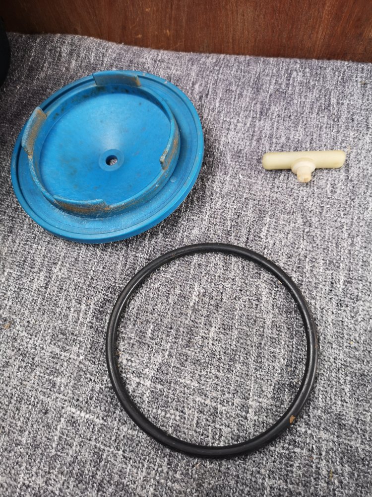

Kalinkamaen Startet 15.August.2020 Link til dette innlegget Startet 15.August.2020 Er det mulig å få tak i nytt eller universalt? Se bildet under! Sitér dette innlegget Link to post
Lazyjack Svart 15.August.2020 Link til dette innlegget Svart 15.August.2020 Hvorfor så knipen med informasjon? Hva slag båt? Er det ikke gjenget? Hvordan festes det om det ikke er gjenger? Sitér dette innlegget Link to post
Lars H. Svart 15.August.2020 Link til dette innlegget Svart 15.August.2020 Et slik lokk består gjerne av en underdel og en overdel og en bolt mellom med en vingemutter i plast ovenpå slik at en klammer disse delene (pluss en gummipakning) sammen. Jeg har slik både på vann og septik. https://www.westsystem.no/p/13802/inspeksjonsluke-115-mm---wema Slik fåes uten og med hull for giver. Sitér dette innlegget Lars H. Helgesen, "Kapteinen" på Trudelutt (Saga27) med hjemmehavn i Son, Oslofjorden Nettsteder jeg drifter: trudelutt.com oljepionerene.no Skipshunden vår Som Paschuan i Soten sa på 1920-tallet: Ja, inte är jag mätt, men törstig är jag. Link to post
Kalinkamaen Svart 15.August.2020 Emnestarter Link til dette innlegget Svart 15.August.2020 Det er en Sollux 825 plast tank på 120 liter. Helt topp Lars, det er dette jeg trenger. Under delen er knekt av. Det er et reint ............... å komme til denne på min båt. Sitér dette innlegget Link to post
