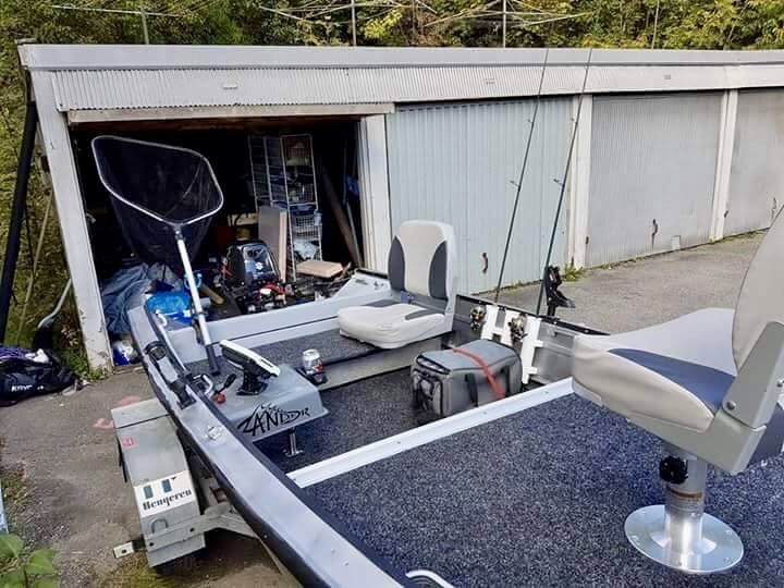

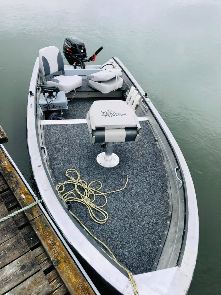

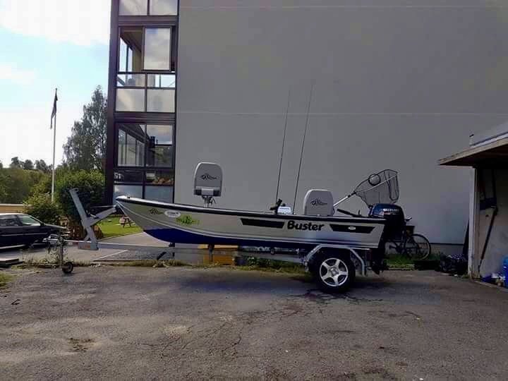

Heisann,
Har en Mix Buster båt 1983 modell som er 4,05m lang, 1,57m bred og veier ca. 200kg med utstyr og fiskeplatform som er bygd innvendig osv (fabrikksvekt er 157kg). Den har maks tillatt effekt 15hk. Jeg har en Suzuki DF9.9B Lean Burn motor (2015 modell) og oppgraderte denne til 15HK (ved å fjerne luftrestriktor). Etter denne oppgraderingen måtte jeg endre propell til "9 1/4 x 11R".
Jeg får ut akkurat 20 knop med denne kombinasjonen.
Nå ønsker jeg å få tweaket ut det siste som går å gjøre. Jeg tenker da å montere Smart Tax SX trimflaps da jeg har meget god erfaring med de og da gjenstår det kun å skifte propell fra aluminium til stålpropell.
I den forbindelse så ønsker jeg å få noen fagkyndige svar på hva slags parametere jeg må/bør ha på den nye propellen når jeg skal bytte fra aluminium til stål.
Den er noe småtung å dra opp i plan, men det går fint ved flatt vann og når jeg er alene. Dette vil garantert bli løst med Smart Tabsene. Også ønsker jeg å få opp topphastigheten noe.
Stålpropeller er ikke billige så greit å vite hva en skal kjøpe så det ikke blir feilkjøp.
På forhånd takk for alle svar?
