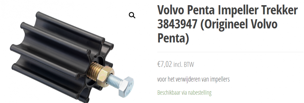

Sebbe999 Svart 18.August.2020 Emnestarter Link til dette innlegget Svart 18.August.2020 Okey, jag fortsätter felsökningen och återkommer när jag bytt impeller och kört extern givare, använder du speciellt verktyg vid impeller byte? Sitér dette innlegget Link to post
Faxen Svart 18.August.2020 Link til dette innlegget Svart 18.August.2020 Her er en enkel løsning: http://mortensen-technics.no/index.php?p=1_6_Produkter Sitér dette innlegget Fairline Mirage 29 er solgt. Link to post
Gabi Svart 18.August.2020 Link til dette innlegget Svart 18.August.2020 Det er en egen tråd her på forumet om at det har grodd mye i år. Du har ikke mye skjell og rur på propeller/akslinger/skrog som gjør at båten går unormalt tungt plutselig? Får du samme rpm og fart som tidligere i år? Sitér dette innlegget Link to post
Lykke R Svart 18.August.2020 Link til dette innlegget Svart 18.August.2020 (redigert) Ref impeller nytte. Verktøyet Faxen linker til er et greit universalverktøy, men har du en nyere orginal VP impeller (med gjenger ytterst) så er orginal verktøyet best Redigert 18.August.2020 av Lykke R (see edit history) Sitér dette innlegget Link to post
Sebbe999 Svart 18.August.2020 Emnestarter Link til dette innlegget Svart 18.August.2020 Ingenting under båten eller axlar! Jag har haft båten i 3 säsonger och ska byta inpeller för första gången så vet inte vad det sitter för någon! Sitér dette innlegget Link to post
