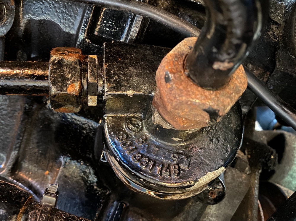

Jeg har en Sollux med en Mercruiser D219 Turbo AC i som har en oljelekkasje. Jeg mener det lekker olje ut der hvor pilen peker på vedlagte bildet. Jeg er "grønn" når det kommer til motor og er usikker på hvilken del dette er og om det er en enkel fiks. Avbildet motor er ikke min da det er vanskelig å komme til i båten men jeg har vært inne med kamera og speil og lokalisert lekkasjen og markert det her i et bilde av samme motor jeg fant på nett.

Da tror jeg det er slangene til oljekjøler eller koblingen til blokka. Her må du nok ned med et speil mens motor går for å se eksakt hvor det lekker. Ikke uvanlig at disse motorene utvikler lekkasje i slanger eller pakninger. Har opplevd problemer med å finne deler så du må nok regne med å improvisere. Hvis det er en slange som lekker bør det være mulig å få lagd en ny hus Tess eller Wurth.

så var båten på vannet igjen og jeg har klart å lokalisere oljelekkasjen. Den er på høyre side av de to «mutterne» på bildet, en brei og en smal mutter. Klarer å rikke litt fram og tilbake med skiftenøkkel/fastnøkkel (en millimeter eller to, så litt løst feste mot returpunktet) men begge mutterne sitter som støpt og følger hverandre. Noen som vet hva jeg kan gjøre her for å stopp oljelekkasjen?
