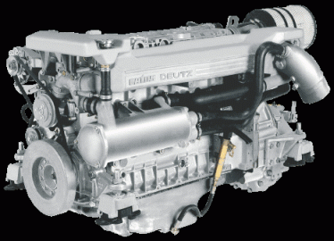

Lotus Svart 22.Oktober.2005 Emnestarter Link til dette innlegget Svart 22.Oktober.2005 Her er hva som skjer hvis man putter på en kraftigere intercooler og turbo på Yanmar 4LHA-DTP. Da kalles den 4LHA-STP. Siden poenget ikke er spesifikke motormerker, men elektronisk styring og commonrail, kan man se på neste nye motor rundt 200-210 hester. Vetus Deutz DTA66 er den nye etterkommeren til DTA64. Teknisk data DTA66 Basismotor : Deutz BF6M2012C Boring : 101mm Slaglengde : 126mm Kapasitet : 6,057 liter Antall sylindere : 6 Kompresjon : 18,4:1 Tenningsrekkefølge : 1-5-3-6-2-4 Generator : 12 Volt 95A Ytelse (svinghjul) : 155 kW (210 HK) (ISO3046-1) Turtall : 2500 o/min. Dreiemoment : 590 Nm Vekt (tørr) : 630 kg (inkl. standard gir) 630 kg er jo ikke særlig lett for en 210 hesters motor, men vekten er med gir. Uten gir blir det rundt 580 kg. Litt mer enn D4 (510kg), Mye mer enn 4LHA. (365kg) Så hva får man for noen kg ekstra vekt nå for tiden? F.eks. lavt turtall, høyt sylindervolum, svært stillegående, lange serviceintervaller. Ingen elektronikk, ingen commonrail, men separat innsprøytning for hver sylinder. Bare som et alternativ til den italienske blodtrimmede varianten med 225 hester, 2,4 liter sylindervolum og 280 kg- som sikkert også er en god motor - så lenge det varer Og motorene? D4 kommer f.eks. i D4-180 D4-210, D4-225 og D4-260 som er stort sett like - samme motor - forskjellig effektuttak. Ikke store prisforskjellen uten gir og hk-avgift. Noen velger 180 hester og 510 kg selv om plassen og godkjenningen sier 260 hester. Samme effektvarianter i Yanmar 4LHA-serien. Vetusen - som også er uten snev av elektronikk og uten commonrail - har mindre drivstofforbruk og mindre utslipp enn tilsvarende Yanmar og Volvo. Den kalles Whispering Beauty fordi den med en smule overdrivelse har lavere støy på max turtall enn Yanmar og Volvo har på rask tomgang. Mulig fremtiden er elektronisk styrt og uten pumpedyser, men kanskje fremtiden kommer med en dyr prislapp? Lotus Sitér dette innlegget Link to post

Slagskibet Svart 23.Oktober.2005 Link til dette innlegget Svart 23.Oktober.2005 Bare som et alternativ til den italienske blodtrimmede varianten med 225 hester, 2,4 liter sylindervolum og 280 kg- som sikkert også er en god motor - så lenge det varer Lotus Blodtrimma italienere må da være gode nok siden Iveco leverer blokkene til 8 sylindrede BMW motorer ? Og BMW kjøper antagelig ikke no rælamikk ? Sitér dette innlegget Link to post

Lotus Svart 23.Oktober.2005 Emnestarter Link til dette innlegget Svart 23.Oktober.2005 (redigert) Til lotus: Hvilke store motorprodusenter kommer i dag med nyutviklede motorer uten elektronisk styring?F.eks den nevnt litt lenger oppe her, DTA66, etterkommeren etter DTA64 har ingen elektronisk styring og ingen commonrail.Hva synes du om den motoren? Lotus Redigert 23.Oktober.2005 av Lotus (see edit history) Sitér dette innlegget Link to post
nimbuster Svart 24.Oktober.2005 Link til dette innlegget Svart 24.Oktober.2005 En 6-liters motor på 170 hk/2500 o/min., og som veier 585 kg? Denne må vel være beregnet for fiskeflåten? Sitér dette innlegget Link to post
Divemaster Svart 24.Oktober.2005 Link til dette innlegget Svart 24.Oktober.2005 En 6-liters motor på 170 hk/2500 o/min., og som veier 585 kg? Denne må vel være beregnet for fiskeflåten?Har vel også en utgave med 210 HK + .. Tror at poenget som Lotus vil frem til at det ikke er nødvendig med elektronikk for å få god ytelse - dreiemoment, lavt utslipp osv. Ja, med en relativt stor vekt/hk forhold, så passer nok denne maskinen ikke ombord hos dem som skal få båten opp på plan, og reise avgårde i 25 knop + Denne maskinen er nok mer beregnet på halvplanere og displasement bruk, gjerne indistruell, hvor driftsikkerhet og enkelt vedlikehold er viktigst. med max 2500 RPM, så sier det seg jo lett at dette ikke er en hurtigløper, men mest sansynlig en god og sterk "sliter", som konkurerer med Perkins Sabre, Ford, og en del av de andre .... Tross alt så er det kommersielle markeded mye større enn lystbåtmarkedet, så jeg har full forståelse for denne lanseringen, hvor salg til lystbåtflåten er sekundær til den til den kommersielle flåten. Sitér dette innlegget Mvh, Alf ........Hekksjø ? .........Hvor ? "The only time you have too much fuel is when you're on fire." Link to post
