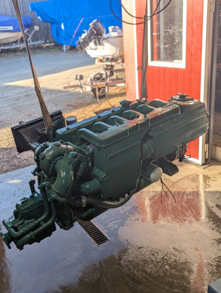

Øyeren24 Svart 26.September.2024 Emnestarter Link til dette innlegget Svart 26.September.2024 Motorservice! ute 6timer etter båten ble tatt opp ? Er litt knot der den må løftes opp og frem derefter sleppes ned på planker under kjølen for bytte tak og vinkles med girkassen opp og ut. Ble 4 jekke stropper til for justere . Tips til andre er egt klippe og lage en kontakt slik alle ledninger kan sitte igjen på motoren. Men jeg tokk av alt og var mye knot der mye av dette var innimellom motoren som gjorde det vanskelig og få ut all ledninger. Ta bilder for enklere montering igjen er lurt Dette blir andre gangen på 2300timer motoren får full overhal. Forrige gang ikke i mitt eie men tipper 5-800 timer siden nå. Kjøpt inn TAMD DELER for ombyggingen til tamd40b. Planen er overhale og tune( optimere) dieselpumpa og dyser Billet oppgradert turbo hvis turboen min er sliten Bytte o ringer og pakninger slitedeler System rens naturligvis Male kjølen opp og nye lydisolering! Kjøpt trykk brytere og led lys til dørken slik lyset i motorrommet går automatisk på når man åpner paneler ? Håper jeg rekker allt før sommeren ? Nidasea er forøvrig til salgs men ikke under 285k Sitér dette innlegget Gjør ting skikkelig 1 gang Link to post

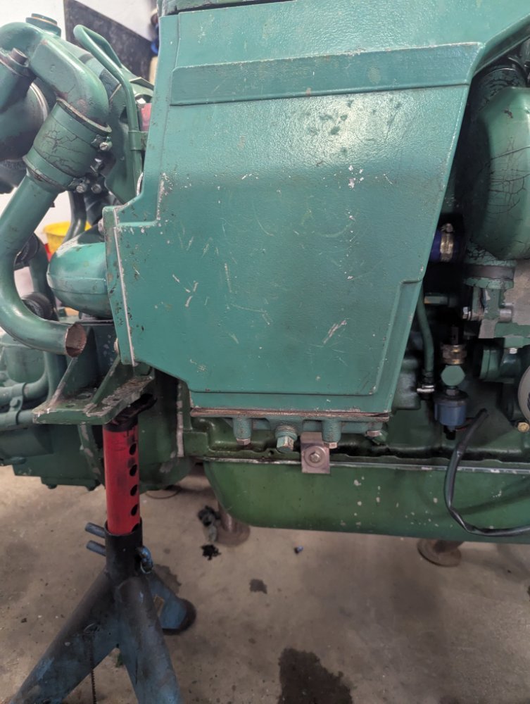

Øyeren24 Svart 10.Oktober.2024 Emnestarter Link til dette innlegget Svart 10.Oktober.2024 Flere bilder! Nå er varmeveksler god som ny med nye pakninger/ renset og nye termostater. Bunnpannen er av det orginale begynte bli noe gammel? Hehe. Kjøpt kvalitet pakningsrull fra Otto olsen til lage ny bunnpanne pakning og diverse for senere anledning! Mere bilder kommer Legg merke til jeg bytter ut alle gamle bolter med nye syrefaste bolter. Kan nevne oljekjøler en var det 1 bolt som satt fast og måtte borres ut og gjenge opp. Motoren under er inspisert for evt sykelige riper og skrammer og er stor antydning til denne motoren er blitt godt ivaretatt før mitt eie også. Ser helt strøkent ut og verken filter eller oljesøl har noen tegn til spon. Dette var fantastisk? Legg merke til gummi mansjetten varmeveksleren er det en leppe som skal sentreres over platen som går på tvers inni varmeveksleren for sirkulere vannet igjennom hele varmeregisteret! Denne har en tendens til og bli dårlig igjennom åra kg kan gli over slik vannet for en Bypass! La igjen en limstripe her fra wurth for forhindre denne slepper over. Dette er kjent fenomen for 40 serien av varm motor over 3000rpm. En annen ting er igjengrodd utløp rør fra turboen der vannet går ut. For dårlig igjennom strømning fører til varmegang. Motoren har fått 2300timer her og har vært oppe før for overhaling ser jeg. Aldri slitet med tempen men var noe igjengrodde kanaler i kjølesystemet som løsnet etter sitronsyre. Sitér dette innlegget Gjør ting skikkelig 1 gang Link to post
