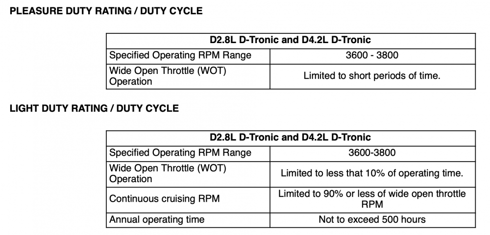

VegJoh Svart 26.August.2020 Link til dette innlegget Svart 26.August.2020 (redigert) Fred9748 skrev 27 minutter siden: Jeg vil gjerne kunne ligge med en marsjfart på 20 knop med 4 personer om bord. Det vil du nok ikke kunne klare med en 2,8 liter med mindre du ligger tett opp til fullt turtall. Fra manualen. For pleasure craft = ikke spesifisert. For Light duty / duty = Contuinius cruising power 90% av WOT. dvs. ca 3100 rpm, og du må nok over det for å klare 4 personer i plan I 20 knop med 2,8 literen. Og skal du bruke motoren etter "light duty rating" spesifikasjoner så må du også følge service osv etter dette regimet, og det er vesentlig mer omfattende og kostbart. Redigert 26.August.2020 av VegJoh (see edit history) Sitér dette innlegget D5L Skibsplast 14 | Hobby 445 Exclusive | Uttern D55 | Askeladden 705 Voyager | Marex 280 Holiday | HR 435 | Viksund 310 St.cruz | Bavaria 36 Cruiser Link to post
