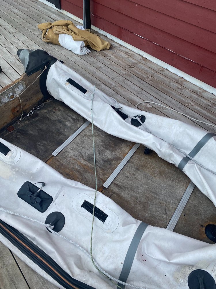

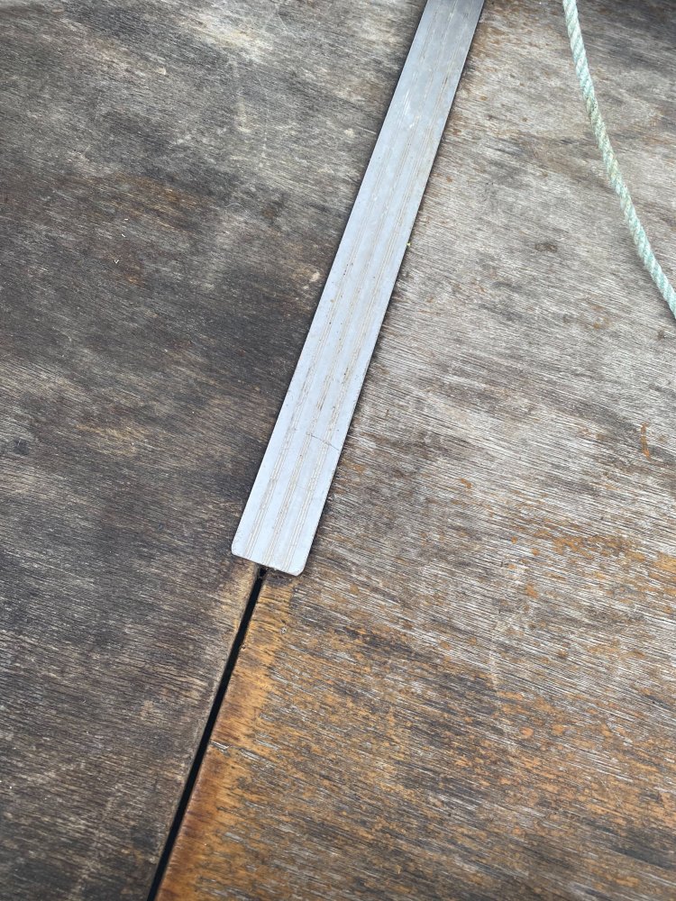

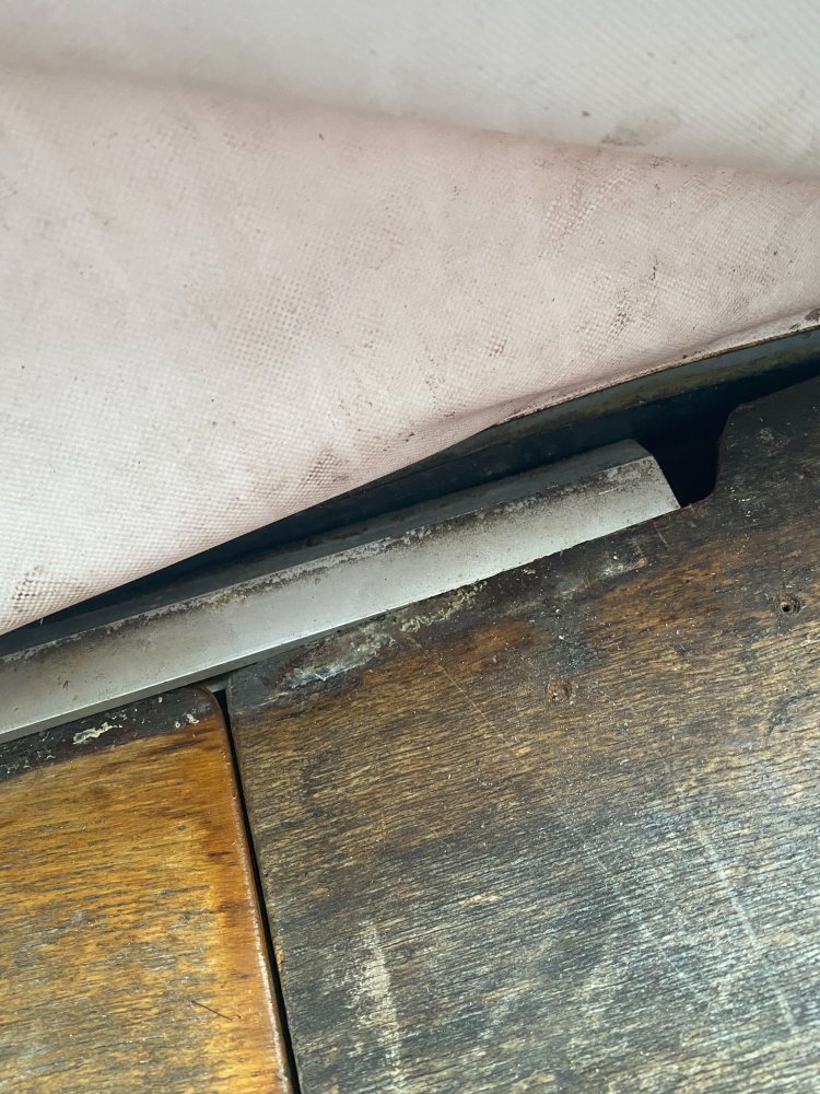

larole Startet 26.August.2020 Link til dette innlegget Startet 26.August.2020 Hei, Skal pusse opp en gummibåt som fulgte med min nye Viksund Futura. Dette er en Scanco Sportline. Det er fire plater i dørken. Langsgående er de stivet av/låst - men en aluminiumsskinne på hver side. Tversgående er det "T-bjelker" i aluminium som låser/stiver av. Mitt spørsmål er hvordan jeg får ut disse platene? Det er ikke mulig å fjerne/flytte aluminiumsskinnene. Jeg har tatt ut all luft... Sitér dette innlegget Link to post
Whiskey Svart 26.August.2020 Link til dette innlegget Svart 26.August.2020 Du må ta bort de to aluminiusmsskinnene som ligger på langs. Det er et spor i de som platene sitter inni. De vrir du ut, så er platene løse. Sitér dette innlegget Baltic-pappa Link to post
Havelle Svart 26.August.2020 Link til dette innlegget Svart 26.August.2020 Dette ser ut som den gamle typen. Usikker på hvordan man skal gjøre det, men kan fortelle hvordan jeg alltid har gjort det: Knekk båten litt i en av skjøtene. Slik at platene kan løsnes fra aluminiumsskinnen. Så tar du bort denne. Da har du plass til å trekke de to som var koblet til den skinnen ut. Og så tar du ut resten. Måten jeg la de inn på var å legge inn platene så godt jeg kunne, og på siste skinne, gjerne mellom de to platene akter, lot jeg det være en knekk. Satt i skinnen, og tro på denne. (Sko er essensielt!) Da trykker du dørken på plass.' Vet ikke om dette er riktig måte å gjøre det på. Men det var metoden vi brukte, og den fungerte. Sitér dette innlegget Link to post
ivar Svart 26.August.2020 Link til dette innlegget Svart 26.August.2020 Whiskey skrev 18 minutter siden: Du må ta bort de to aluminiusmsskinnene som ligger på langs. Det er et spor i de som platene sitter inni. De vrir du ut, så er platene løse. husker jeg slet med å få ut platene på mitt første forsøk også. Dette må jo være ganske tight for å gi den ønskede stivheten i konstruksjonen. Men som sagt over, sideskinnene må vris opp og av først. Noe må påregnes når det skal sammen igjen også, men første gangen er værst Sitér dette innlegget Lurøy / Svalbard. Båter: Gromling 15/60 Yamaha / Wesling 490 m/80 Yamaha / Yamarin 5940 m/ F115 Yamaha / Achilles LS4 (RIP) Aquaquick MS265 West Commando 270 m/ 4hk Yamaha Link to post
.Olsen Svart 26.August.2020 Link til dette innlegget Svart 26.August.2020 Har en Achilles med samme patenten. Jolla må blåses opp litt for å få ut sidespilene. Du får dradd de ut fremover, eller bakover, alt etter spalten i platene. Så må du løfte opp midterste skjøten, den i alu, opp over potongene, helt til den glipper. Da får du ut de to midterste platene, og så resten. Sitér dette innlegget Link to post

larole Svart 27.August.2020 Emnestarter Link til dette innlegget Svart 27.August.2020 Takk, det ordnet seg. Satte båten på den ene siden, og dermed kunne jeg fjerne langsgående skinner. Sitér dette innlegget Link to post
