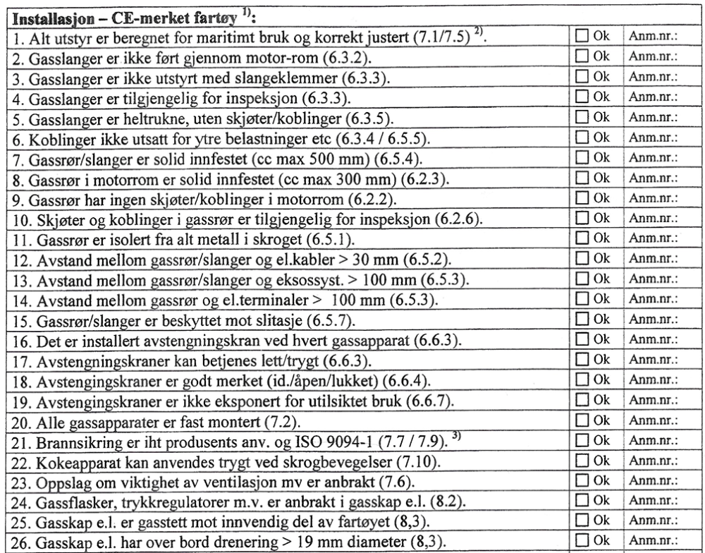

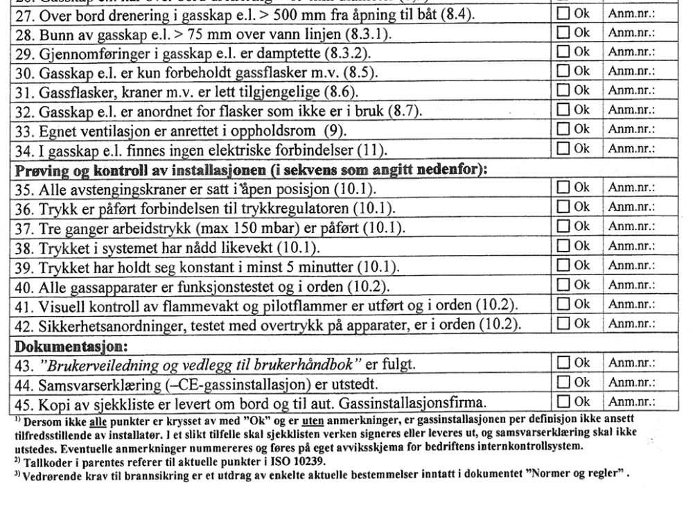

Seilars Svart 23.Oktober Link til dette innlegget Svart 23.Oktober Bra liste 😀 Det jeg ser kan ha avvik hos meg er: 18. Ikke tydelig merket med id. og åpen-lukket posisjon (men det er muligens jeg som har revet av klistremerkene da båten var ny. Mener det var ett med rød skrift på sølv bakgrunn. 23. Det er ingen info/skilt om ventilasjon annet enn eventuelt i brukermanual. Båten har en ganske god brukermanual som ikke har vært åpnet på noen år. 32. Det er ingen kjent dedikert plass for reserve flasker. Jeg har ett tett rom der de plasseres riktig vei og det er gass tett inn mot båten. En lekkasje her vil gå ut i cockpit og ned på sjøen slik som i gass skapet, og avstanden er mer enn 50 cm fra nedgang til båt. Rommet er også fullt av andre ting som fendere og tau, det er ikke dedikert kun for gass, så det mangler ett sted kun for reserve gassflaske. Jeg vet at det ikke skal elektriske ting inn der med reserve flasken, og at det ikke skal borres hull fordi det må være gass tett mot båten. Men det vet nok ikke alle. Ut fra verft, så er nok det i kategorien el. (eller lignende plassering). 33. Båten har ikke mekanisk ventilasjon, men naturlig ventilasjon i form av to åpninger. 34. I gass skapet finnes ingen elektriske forbindelser. Det punktet var riktig ut fra verft, men nå har jeg ettermontert en Truma sone 2 godkjent GS8 Ex ventil. Koblingene til denne er iht. punkt 34 foretatt på sikkert sted utenfor gassboksen. Jeg tror nok at verftet har ett svar også på de punktene der jeg har notert at det kan være avvik. Installasjonen er eller har tilsynelatende vært innafor på punktene i den lista du har ovenfor slik jeg tolker det. Men kjekt å lese igjennom for å se hva som er kravene, og sammenligne med hvordan installasjonen er utført. Sitér dette innlegget Link to post

Seilars Svart 28.Oktober Link til dette innlegget Svart 28.Oktober Det eneste jeg reagerer litt på med den gass solenoiden til BEP er at den ikke ser ut til å ha noen godkjenning for å monteres i eksplosjonsfarlige områder. Sjekklisten til @Roger jo ovenfor viser også at det er ett krav å ikke ha elektriske koblinger inne i gass skapet. Hos oss er Truma sin gass solenoid benyttet istedenfor BEP sin ettersom truma sin er godkjent for montering i områder der det av og til kan forekomme gass, samtidig som tilkoblingskabel er lang nok til å tilkobles utenfor gassboksen der det aldri er gass. Solenoid ventilen til BEP ser ikke ut som noe man vil montere inne i gass skapet, selv om de skriver på nettbutikken at den er ment for det. Her er bilde av Truma sin. Sitér dette innlegget Link to post
