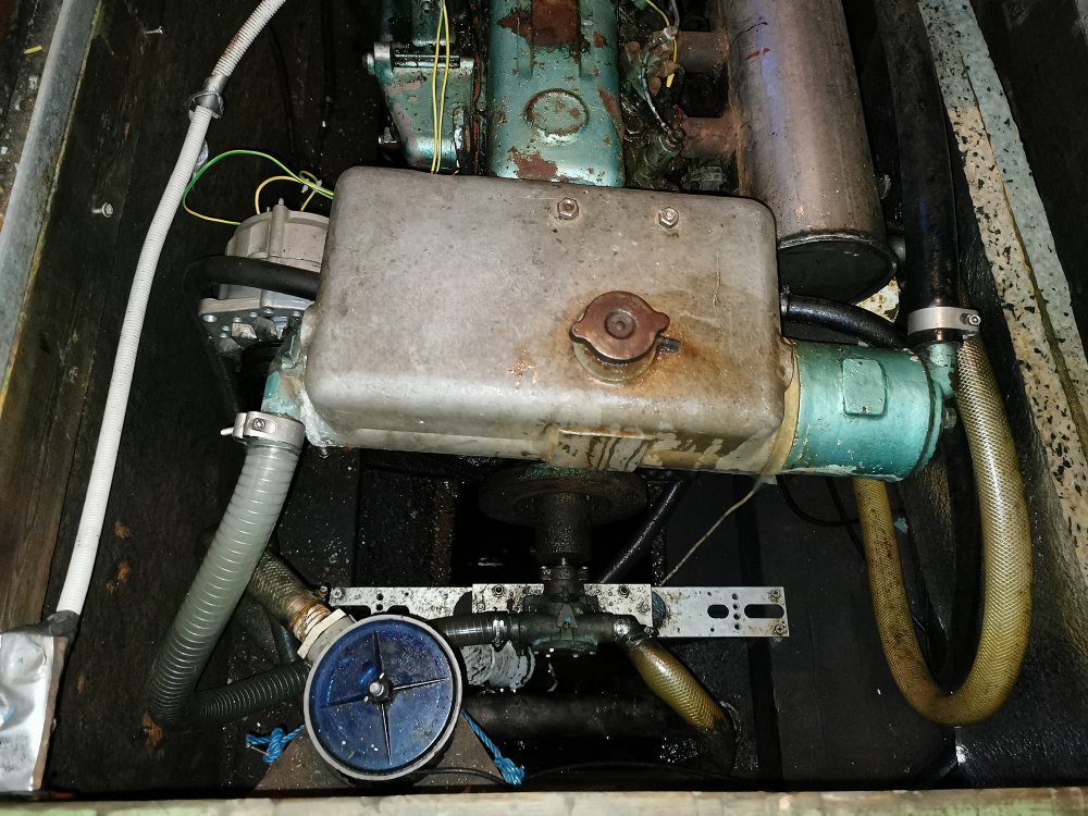

Kjøpte i går en Sagen trebåt på 31 fot med en Bedford 466 på 146hk. Denne skulle vi krysse Oslofjorden med. Kom nesten frem til Fredrikstad, men brått steg temperaturen og båten fylte seg med røyk. Motor gikk fremdeles, men vi skrudde fort av og lot kjøle seg ned og luftet ut. Varmeveskleren stod og "kokte" og dampet ut væske fra toppen. Lot det kjøle og tittet nedi Varmeveskleren og der var det helt tørt. Prøvde derfor å vente litt, så fylle opp med vann, starte opp igjen, men ble fort like varm, så vi stoppet motoren og tilkalte hjelp og ble tauet av RS inn til nødhavn. Igjen tittet vi i varmeveksleren men igjen var det knusktørt. Slangen som går inn på manifolden hadde også flydd av når RS kom ombord for å ta en titt.
Noen som kjenner til disse motorene og/eller har peiling på hva som kan ha skjedd her? Er litt groe under båten, så har tenkt oss under for å se at ikke det er blokkert ved inntakene (er forøvrig to gjennomføringer til kjølevannet). Er det noe annet som kan være feilen her, eller noe som kan ha gått i stykker? Hva bør vi sjekke?
