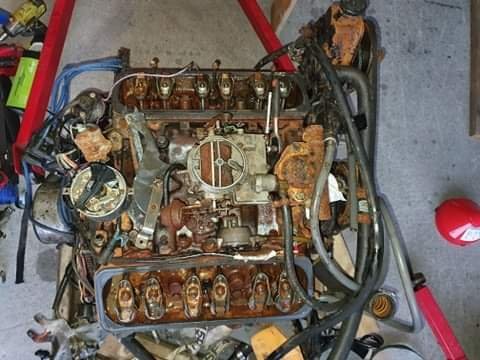

Kjøpte nylig denne motoren inkl drev til 12 lapper da den ikke har vært i bruk lenge etc.  Forrige eier sjekket om den gjekk rundt får 1 mnd tid siden som den gjorde men idag når jeg hentet den på terminalen så var det fiasko uten like...  Her er hele motor full i ferskvann og olje...  Bilder taler sitt!  Motor går nå rundt og kjennes ut som veldig god komp selv om plugger er ute.
Var ca 12l væske som ble tappet av bunnpannen..  Mener regnvann har kommet inn på toppdeksel da det mangler en gummipakning med slange på...  Er dette råd å fikse eller er motoren bare skrot?
Å hvor får man tak i så pakningsett til denne, eier sa 3.8l men ifølge Google bilder søk på 4.3l FX kommer identisk motor opp..
Motor har kun vært ferskvannkjølt.. Vannet har kommet mens båt stod på land så dette er 100% regnvann.

Ser ut som du har blitt lurt ja. Du bør kreve pengene tilbake hvis det er mulig. Den motoren må demonteres for å se hvor gale det er. Og om den kan reddes innenfor rimelige økonomisk grenser  sylinderene er antagelig kraftig rustet

Neida, sylindere er i strøken stand og toppene og kam, veiv.
40 min med vasking med diesel å fille..  Alt borte!  Ser værre ut en hva det er. Vannet er lugget maks par dager, er bare grøt pga blandet med olje..  Sylinder vegger og stempel i kjempefin stand
Så MYE verre ut på de første bildene ja!   Vil dette si du er på vei til en ny fremdriftspakke for 4', må jo det vel snart bli en rekord :) ..om ikke det var en 20 år gamme 4 hesters påhengs det var snakk om da :)
Fant den lille gummi 'bung'en' mm. For ventildeksel som del #5 på side 24 i Mercruiser delekatalogen her https://www.boatparts.no/parts-inboard/mercruiser.html
Ellers er ravns garage veldig greie å ha med å gjøre på Mercruiser deler

Takk! Skal bestilles med engang gitt, ja så mye værre ut på første bildene.
