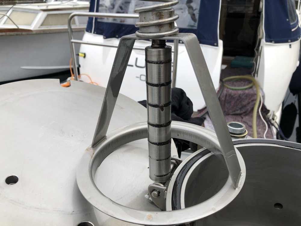

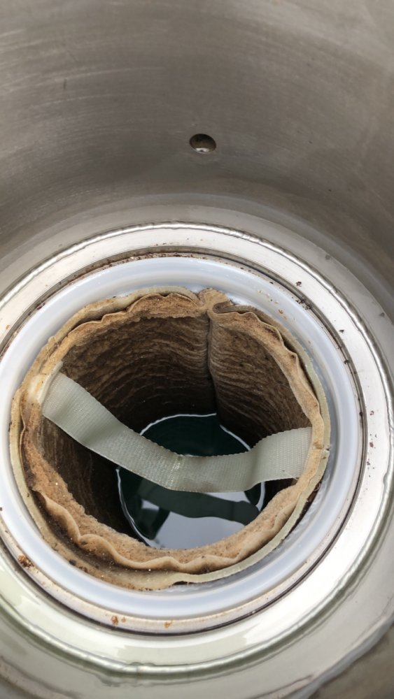

larole Startet 23.September.2020 Link til dette innlegget Startet 23.September.2020 I dag klokken 15:00 troppet Fuel Service som avtalt opp på kaien der min Viksund Futura 900 ligger. De hadde tidligere påvist dieseldyr i tanken, og dette dekkes av min forsikring. Bedre å ta den kostnaden, en totalhavari i fjæresteinene antar jeg. Dette er i Vestland fylke, og det var Mikkel og en kollega som tok jobben. Jeg tok turen nedom etter noen timer, og fikk se et imponerende skue:-) Diesel ble sugd ut av tanken, utsatt for en voldsom prosess i en eller annen maskin, og deretter returnert til tanken via påfyllingsrøret. Når dette pågikk var gutta "nedi tanken" via mannlokk, og sørget for å mekanisk virvle opp alt dritet. (dette var etter at et lurium hadde virket i full tank i en ukes tid). Svære filtre ble byttet, og en imponerende mengde døde dyr lå igjen i ulike beholdere. Etter langt om lenge ble dieselen pumpet ombord igjen, filtre skiftet og motoren prøvekjørt et kvarters tid. Båten ble forlatt i bedre stand enn da de gikk ombord, og jeg kan rett og slett ikke få fullrost jobben disse gjorde for meg. Gratis befaring, så dette anbefaler jeg på det varmeste. Sitér dette innlegget Link to post
