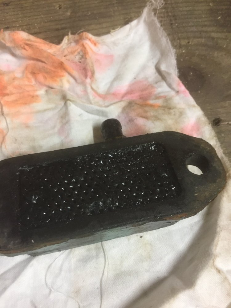

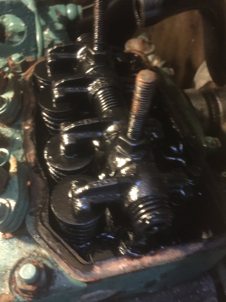

Taskeladden Startet 25.September.2020 Link til dette innlegget Startet 25.September.2020 Hei! Noen som kan forklare meg hva som har forårsaket dette sorte belegget på vippetøy og topp? Regner med det er stivnet olje. Hvordan best få det bort? Veivhusventilasjonen var potte tett av sort guffe, regner med det spiller inn her. Sitér dette innlegget A jack of all trades is a master of none, but oftentimes better than a master of one Link to post
Ludolf H Svart 25.September.2020 Link til dette innlegget Svart 25.September.2020 Ser ut som det er forårsaket av svært forurenset smøreolje. Er det lenge siden det ble foretatt oljeskift på motoren ? Vil anbefale å skifte olje og oljefilter og deretter kjøre motoren god og varm i et par timer og sjekke om dette vasker vekk belegget. Deretter vil jeg anbefale enda et oljeskift for å bli kvitt all skitten som er havnet i den nye oljen Sitér dette innlegget Link to post
Hulda Svart 25.September.2020 Link til dette innlegget Svart 25.September.2020 Som over. Dette er en motor som sikkert har hatt lange intervaller mellom olje/filterskift. Motoren har behov av omgående omsorg. Sitér dette innlegget Link to post
