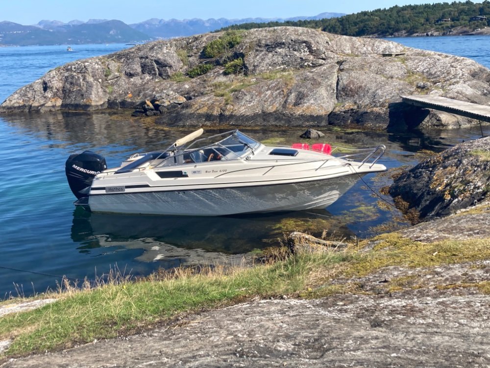

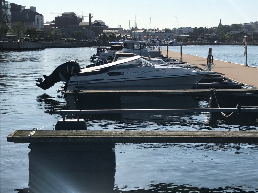

Eg har flytta vanntanken heilt fram i det 3kanta rommet under benken framme. (3kantet fleksibel vanntank)

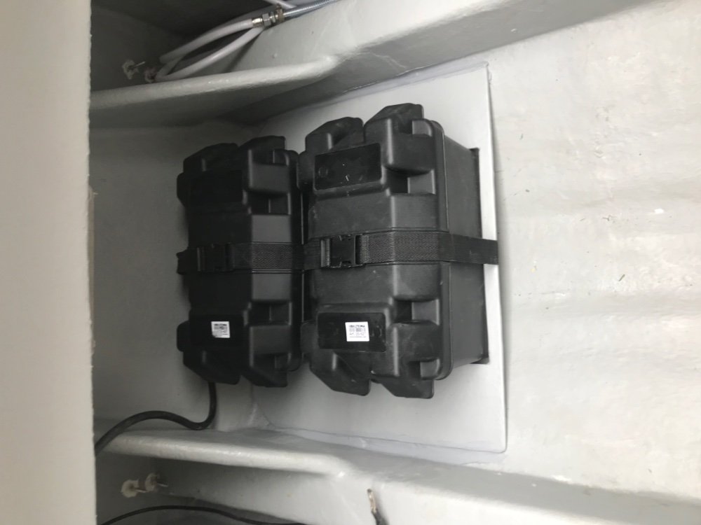

Min er med Utenbordsmotor, så vanntanken på min låg bak drivstofftanken. Batteriene hadde eg først mellom drivstoff og septik, men er nå flytta bak.
Eg merker hanske god forskjell på tom og full vanntank.
Grunnen til at eg har flytta litt på vekta er ein relativt tung Mercury Verado 200 L6 på hekken. (298kg)
Min er og ombygget fra L stamme til XL stamme samt forsterket ein del?94218BAE-4571-4A94-B00F-5D1272876834.jpeg.11732b57eefa2c9e16674813efddf279.jpegD937FF86-3B3B-4532-B31A-F022C546E3BD.jpeg.48569ba0e8019ae105856c0e4820e079.jpegA1EE85B4-158B-4903-BD25-026DED6506D1.jpeg.789ff1525559f90776d79ff51ac7d44c.jpeg
