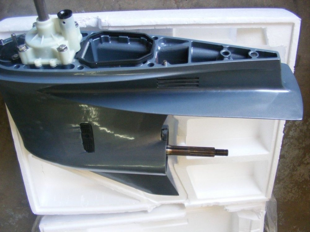

Goodspeed Startet 26.September.2020 Link til dette innlegget Startet 26.September.2020 Sitter og ser på instruksjoner ifm bytte av impeller, og så har jeg ikke klart å finne funksjonen til denne pakningen på "kammeret" foran impellerhuset/vannpumpen på girhuset. Går noe av eksosen gjennom denne? Hva er risikoen om denne pakningen er sprukket? Sitér dette innlegget Goodspeed GH10, Draco 21DC, Ryds 600 GTS, Askeladden Beetle 645, Mørejet 30 m/ KAD43, Viksund 340 St. Cruz m/ D6-370, Viksund 340 St. Cruz m/ D6-370 #2 Link to post
Kjellg Svart 26.September.2020 Link til dette innlegget Svart 26.September.2020 Kom gjerne med bilder eller print screen av det du ser på. Sitér dette innlegget Link to post
Goodspeed Svart 26.September.2020 Emnestarter Link til dette innlegget Svart 26.September.2020 Kjellg skrev On 26.9.2020 at 16.00: Kom gjerne med bilder eller print screen av det du ser på. Vis hele sitatet det er kammeret foran det hvite impellerhuset. ‘Damp sealeren’ er den svarte pakningen rundt kanten. Jeg tror både eksos og retur kjølevann kommer ut her, så spørsmålet er om hvilke konsekvens det har om denne pakningen har sprekk i seg. Sitér dette innlegget Goodspeed GH10, Draco 21DC, Ryds 600 GTS, Askeladden Beetle 645, Mørejet 30 m/ KAD43, Viksund 340 St. Cruz m/ D6-370, Viksund 340 St. Cruz m/ D6-370 #2 Link to post
Oliver Svart 29.September.2020 Link til dette innlegget Svart 29.September.2020 (redigert) Den er der av en grunn. Du risikerer at det kommer kjølevann og eksos ut i motorstammen dersom det ikke er tett. Hva konsekvensen eventuelt kan bli vet ikke jeg, men jeg hadde ikke tatt den sjansen. Redigert 29.September.2020 av Oliver (see edit history) Sitér dette innlegget Link to post
nordan family 27 Svart 30.September.2020 Link til dette innlegget Svart 30.September.2020 Tror den er gåen hos meg. Da ser jeg det kommer eksos ut av bolten til en sink. Og mer viktig: det er tydeligvis overtrykk så impelleren sliter med å skyfle vann. Hos meg varerer dette kort tid, og så er alt normalt igjen. Virker som eksosen varmer opp noe som gjør at det «går seg til» raskt. Men grunnet at impelleren blander vann og luft/eksos en liten stund så vurderer jeg å åpne opp og fixe det. Sitér dette innlegget Link to post
Goodspeed Svart 30.September.2020 Emnestarter Link til dette innlegget Svart 30.September.2020 nordan family 27 skrev On 30.9.2020 at 17.52: Tror den er gåen hos meg. Da ser jeg det kommer eksos ut av bolten til en sink. Og mer viktig: det er tydeligvis overtrykk så impelleren sliter med å skyfle vann. Hos meg varerer dette kort tid, og så er alt normalt igjen. Virker som eksosen varmer opp noe som gjør at det «går seg til» raskt. Men grunnet at impelleren blander vann og luft/eksos en liten stund så vurderer jeg å åpne opp og fixe det. Vis hele sitatet Det kan jo hende, men jeg trodde impellerhuset var tett, slik at om det kom ut vann/eksos derfra, så skulle det ikke gå inn i impelleren? Er ikke alt som er like intuitet (for min del i alle fall), som f.eks det kammeret foran utløpet vi snakker om. Der ser man jo at det er riller slik at det kommer inn vann, men kan ikke skjønne helt hva funksjonen er der. Så det virker jo som at det vil kunne komme vann rundt innimellom alt bortsett fra impellerhuset og dette utløpet Sitér dette innlegget Goodspeed GH10, Draco 21DC, Ryds 600 GTS, Askeladden Beetle 645, Mørejet 30 m/ KAD43, Viksund 340 St. Cruz m/ D6-370, Viksund 340 St. Cruz m/ D6-370 #2 Link to post
