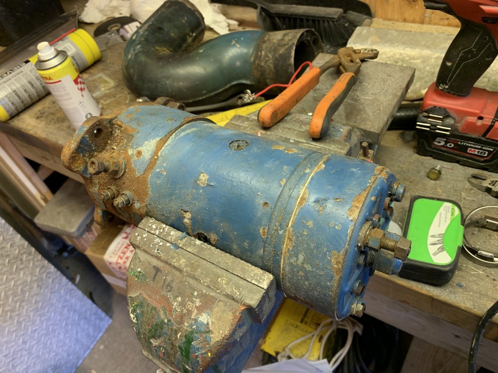

perkins 6345, hvordan koble startmotor
kleppe9
Perkins har vel tre typer systemer, negativ til gods, negativ til gods under start- ellers to-polet og ren to-polet.
Sjekk med multimeter om du har full kontakt mellom de to små skruene til venstre i bildet, det kan være innslagsreleet. Sjekk om det er full kontakt mellom de tykke boltene og gods. Sjekk om det er strømgjennomgang mellom de to tykke boltene. Er starteren fullt to-polet, skal pluss til den ene bolten og minus til den andre. Strøm på (minus og pluss) på de to små skruene skal få et rele til å klikke, da skal det være full kontakt mellom de to store (om det er to-polet). Dette er en generisk forklaring, jeg kjenner ikke starteren.
