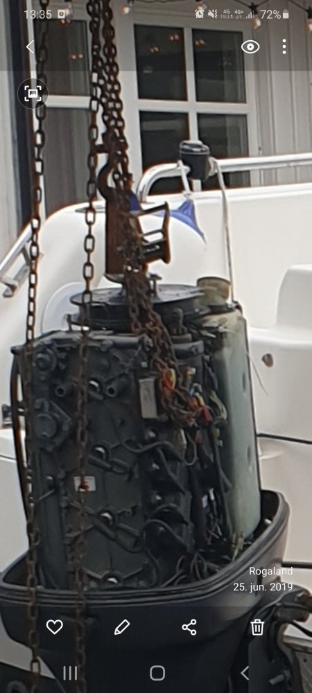

Fjordland Svart 27.September.2020 Link til dette innlegget Svart 27.September.2020 (redigert) Brukte bare en stålbit eg borra 2 hull i som matcha hullene i svinghjulet. La en stropp rundt denne og løfta Ser det her, dette er riktig nok ikke en optimax, men brukte samme løfteverktøy når eg løfta på optimaxen Redigert 27.September.2020 av Fjordland (see edit history) Sitér dette innlegget Link to post
