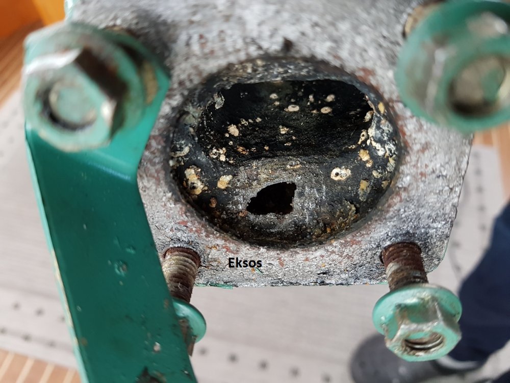

Lucky Strike Svart 30.September.2020 Link til dette innlegget Svart 30.September.2020 Jeg har inntrykk av at mange av MD 2020/2030/2040 motorene nå begynner å få korrosjonsproblemer mht kjølesystemet. Varmevekslerhuset er i støpt aluminium, og er utsatt for korrosjon. For min del viste det seg at problemet lå i området der eksosen kommer ut av veksleren. Kan det danne seg svovelsyre der om det kommer fuktighet til tro? Hullet var så lite at det ikke syntes i det svarte eksosområdet. Men da jeg fant det og begynte å pirke i det, falt kantene fort sammen. Dessverre er nok disse varmevekslerhusene nå tikkende bomber. Sitér dette innlegget Link to post
MD30 Svart 30.September.2020 Emnestarter Link til dette innlegget Svart 30.September.2020 Nå skal båten på land, og da skrur jeg ut eksos og vann, så får jeg se hva som er galt. Er stygt redd for at det er eksosmanifoilen som er gåen. Sitér dette innlegget Link to post
Hulda Svart 30.September.2020 Link til dette innlegget Svart 30.September.2020 Gi tilbakemelding med bilder? Sikkert interssant for mange. Sitér dette innlegget Link to post
