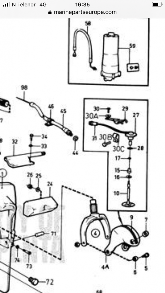

Optimist1 Svart 2.Oktober.2020 Link til dette innlegget Svart 2.Oktober.2020 Trimmen vil ikke fungere opp så lenge instrumentet ditt blinker. Det kan være feil på sensoren din eller det kan være brudd i akslingen til tannhjulet. Siden sensor er byttet to ganger kan det tyde på sistnevnte. (Den delen som står merket med «10»). Delnr 852984 Tannhjulet kan du dra ut av styregaffelen. Hvis du får indikatoren til å fungere, men den fortsatt ikke vil tilte opp SÅ kan du begynne å se på releene, men med de indikasjonene du har er det ikke dette som er årsaken til problemet. Da har du i såfall flere feil samtidig. Sitér dette innlegget Link to post

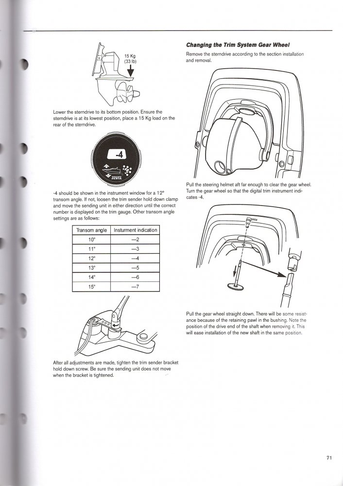

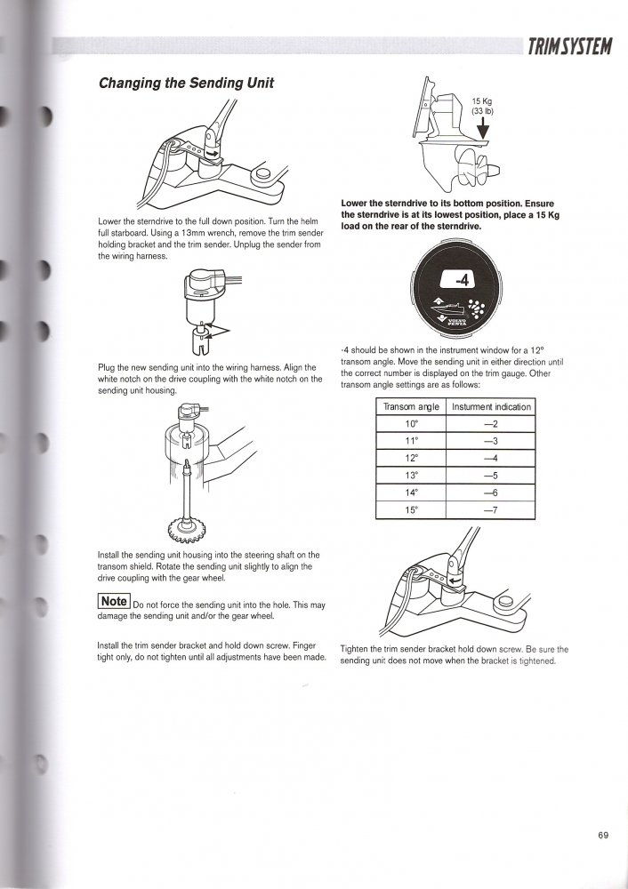

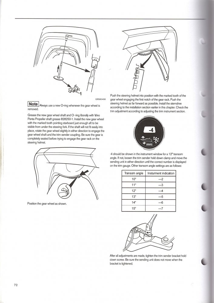

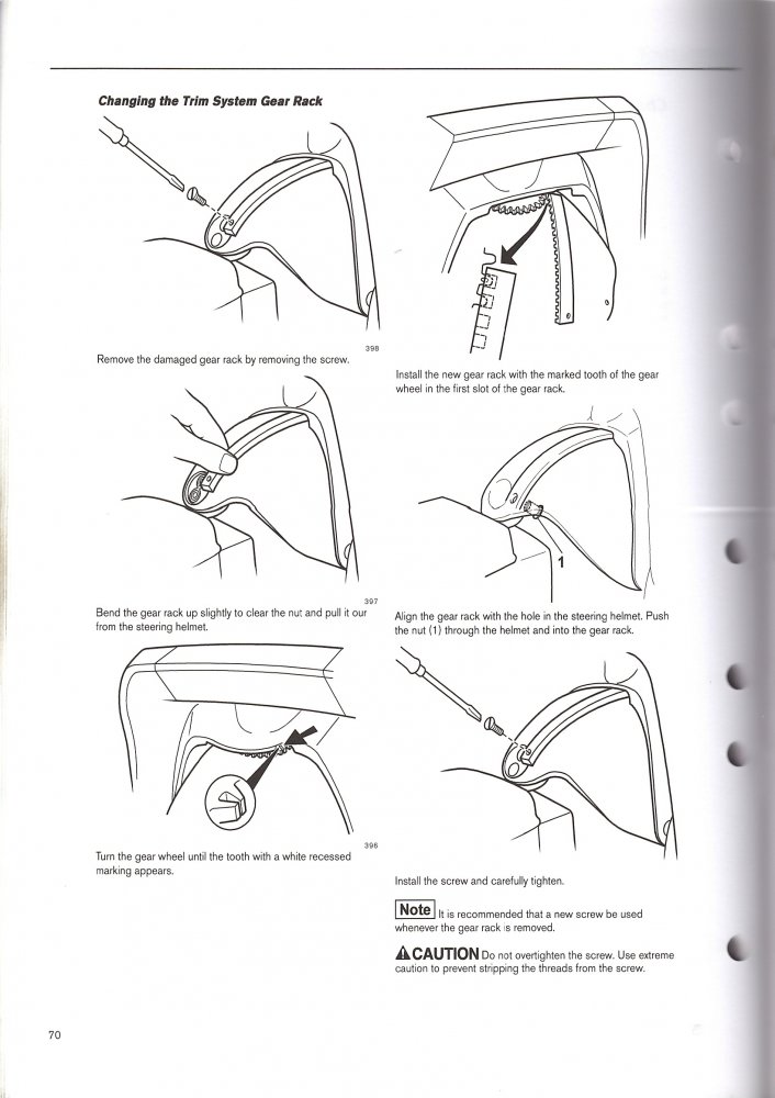

Bellil Svart 5.Oktober.2020 Link til dette innlegget Svart 5.Oktober.2020 Se om du får noe ut av dette Det er absolutt å anbefale å være to stykker når du skal justere. Sitér dette innlegget A calm sea never made a skilled sailor D5L Link to post
Optimist1 Svart 5.Oktober.2020 Link til dette innlegget Svart 5.Oktober.2020 Bellil skrev for 22 timer siden: Jeg har to KAD32 med DP-E og instrumentene lever helt sitt eget liv (setter på tenningen og den viser -5 (helt nede) slår av tenning og på igjen og den viser +5), men kjøring av tilt ser ut til å fungere uavhengig av instrumentene. Den akslingen mener jeg det er lurt å ta ut hver vinter for bytte av tetninger og samtidig kjøre på med fett. Det er jo en fettnippel på innsiden som er et lite h... å komme til, men ikke like ille som å skru ut potmeteret (del 27). Tror mitt instrument viser +40 når det stopper av seg selv og - 5 i den andre enden. I manualen, som jeg ikke har her, står det noe om hvordan man setter dette for å riktig verdi. Dette skal settes i forhold til vinkelen på transom. Så lenge instrumentet indikerer en posisjon (som ikke er i beach område) , så vil tilten fungere, men hvis den blinker vet den ikke posisjon, og fungerer da ikke uten å trykke inn beach knappen. Sitér dette innlegget Link to post

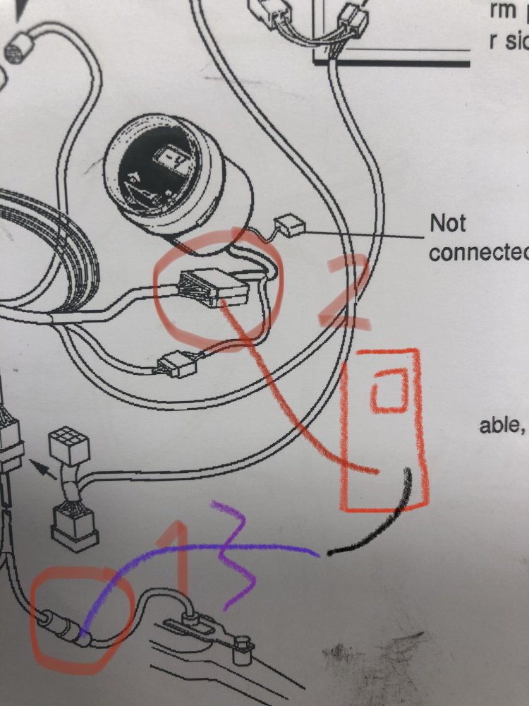

Optimist1 Svart 7.Oktober.2020 Link til dette innlegget Svart 7.Oktober.2020 Koble av kontakten til sensoren ved drevet. Så tar du en kabel som er lang nok til å nå fra drev til trimindikator og dytter den inn i en av de tre kontaktene du nettop koblet av (kabelen som går til tilitindikator). Bruk et multimeter og still den inn på Ohm, skalaen er ikke så nøye. For å sjekke at du har stilt inn riktig kan du ta de to kablene som går ut fra multimeteret og «kortslutte» de. Da skal displayet vise 0 - altså ingen motstand. Det betyr at du har kontakt. Så setter du en ledning fra multimeter (samme hvilken) på ledningen som kommer fra kontakten bak i båten og en på samme ledning som går inn i kontakten på trimindikator (du ser på fargen hvilken ledning det er). Hvisker multimeter 0 så er ledningen OK, hvis det ikke er noe endring i displayet (normalt 1) så er det ingen kontakt og det er brudd i kabel eller dårlig kontakt en plass. Du må gjøre samme prosedyre på alle tre ledninger. Skal prøve å få laget en tegning litt senere:) Sitér dette innlegget Link to post
Optimist1 Svart 7.Oktober.2020 Link til dette innlegget Svart 7.Oktober.2020 (redigert) Her ser du kontakten (1) ved drevet. Koble fra denne. Ta en ekstra ledning (hva som helst, så lenge den leder strøm) inn i en av de tre kablene som går videre i kabelstrømpe til trimindikator. Fargene på ledningene finner du igjen på kontakten til trimindikator (2). Har forsøkt å tegne multimeter med er rød firkant, og en ledning som går fra denne til rett farget ledning på 2 i forhold til den ledningen du brukte på 1. Ta den andre ledningen fra multimeteret til ekstraledningnen din. Det skal være grønn/hvit, rød/hvit og sort/hvit kabel. Dersom multimeteret gir utslag og viser tilnærmet null så er det kontakt fra den ene enden til den andre, og alt er ok. Hos meg fikk jeg ikke kontakt på sort/hvit ledning, så jeg må prøve å finne ut hvor problemet sitter... MEN før du starter denne prosessen vill jeg skrudd ut trimsensor og rotert litt på denne for å se om problemet er her. Fungerer den så har du trolig brudd i akslingen fra tannhjulet. Fungerer den ikke så er mest sannsynlig sensoren U/S og må byttes. Men du kan også ha brudd/dårlig kontakt i ledningsnettet. Siden jeg har to drev testet jeg sensoren på den andre indikatoren - og da fungerte det. Dermed fikk jeg isolert det ned til et kabelproblem, og ikke et sensorproblem (men det er nok mer sjelden vil jeg tro enn defekt sensor). Redigert 7.Oktober.2020 av nbjelland Legge inn mer tekst (see edit history) Sitér dette innlegget Link to post
