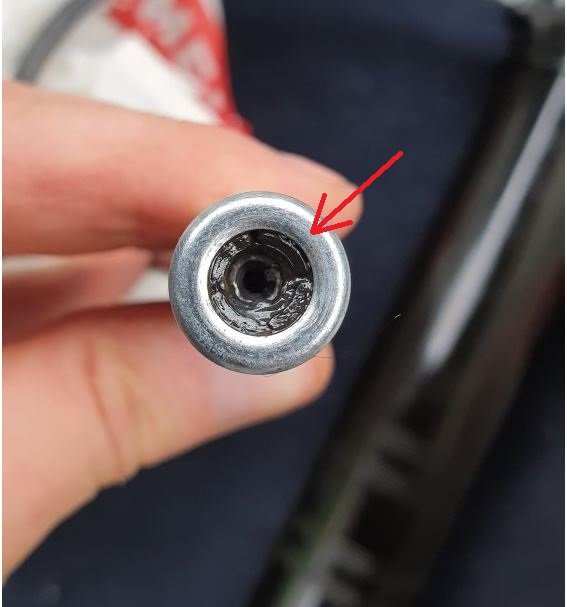

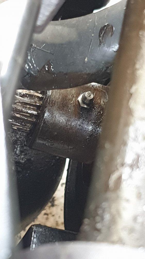

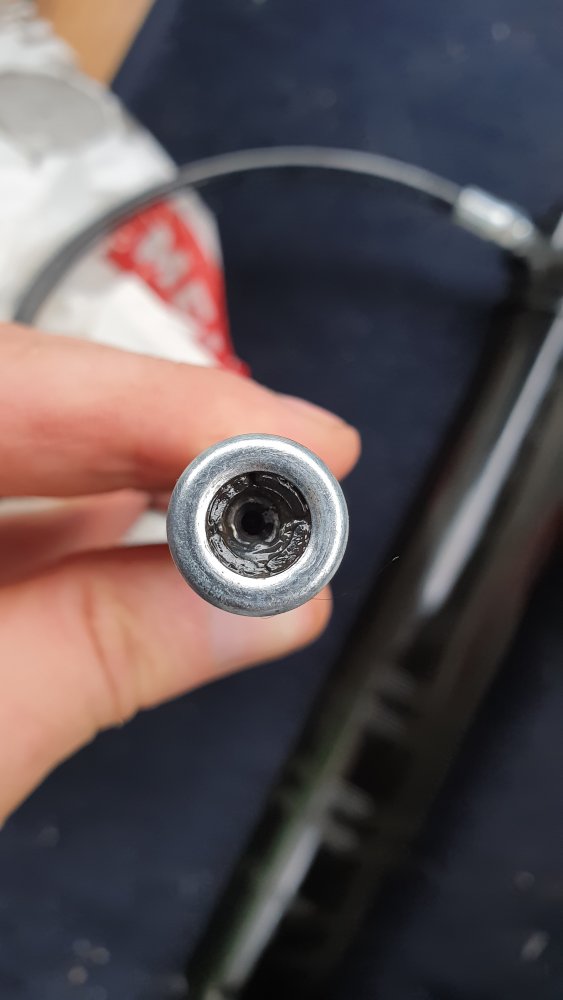

Bigdrago Startet 2.Oktober.2020 Link til dette innlegget Startet 2.Oktober.2020 Hei. Mercruiser 1.7 med alpha one gen 2. Kjøpte en fettpresse fra biltema https://www.biltema.no/bil---mc/bilverktoy/oljeverktoy/smoreverktoy/fettpresse-enhands-2000022145 Prøver å presse på nippelen på smørenippel som vist under men det går ikke. Jeg trykker den på men den sitter fortsatt løst, trykker inn grease og det kommer ut på sidene av smørenippelen. Noen tips? Sitér dette innlegget Link to post

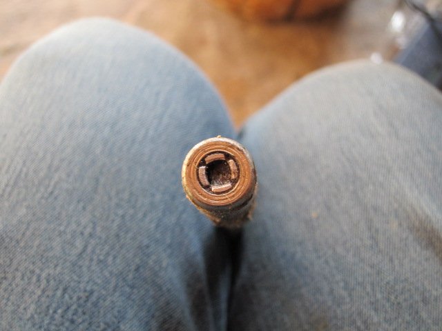

Jannmar Svart 2.Oktober.2020 Link til dette innlegget Svart 2.Oktober.2020 Er det fettpressemunnstykket du viser på bildet nytt? Det ser jo ut som det har vært gjennom både første og andre verdenskrig. Sitér dette innlegget Link to post
Fantino Svart 2.Oktober.2020 Link til dette innlegget Svart 2.Oktober.2020 Må være en fenomenal stålkvalitet på det i så fall, siden det er så blankt og fint og har holdt seg i den tilstanden på lageret til Biltema gjennom to verdenskriger slik at den heldige trådtarteren fikk kjøpt det nylig - som han skrev i første postingen.. Sitér dette innlegget Link to post
Jannmar Svart 2.Oktober.2020 Link til dette innlegget Svart 2.Oktober.2020 (redigert) Fantino skrev 1 time siden: Må være en fenomenal stålkvalitet på det i så fall, siden det er så blankt og fint og har holdt seg i den tilstanden på lageret til Biltema gjennom to verdenskriger slik at den heldige trådtarteren fikk kjøpt det nylig - som han skrev i første postingen.. Nå snakker vel du om smørenippelen på det nederste bildet. Den er blank og fin. Jeg snakker om munnstykket på fettpressa på det øverste bildet, og det er denne fettpressa TS har kjøpt nylig - som han skrev i den første postingen. Redigert 2.Oktober.2020 av Jannmar (see edit history) Sitér dette innlegget Link to post

Jannmar Svart 3.Oktober.2020 Link til dette innlegget Svart 3.Oktober.2020 (redigert) For meg ser det fremdeles ut som munnstykket på fettpressa til TS er deformert/ødelagt. Det gjelder de fire "platene" som skal gripe om smørenippelen. Den som jeg har markert med pil på bildet ser ut til å stå for langt ut til siden. Jeg har selv hatt og brukt fettpresse fra Biltema noen år, og det har fungert greit. Mulig det ikke er samme munnstykke/fabrikat på de nå som da jeg kjøpte min. Legger også til sammenligning ved et bilde av munnstykket på min Biltemapresse. Min presse. @Bidrago sin presse. Redigert 3.Oktober.2020 av Jannmar (see edit history) Sitér dette innlegget Link to post
