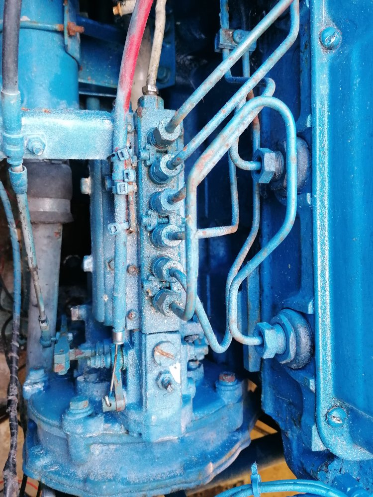

Mostra seilaren Startet 2.Oktober.2020 Link til dette innlegget Startet 2.Oktober.2020 Får diesel frem til pumpen men får ikke diesel ut ifra diesel rørene som vises på bilde. Noen som har forslag? Sitér dette innlegget Link to post

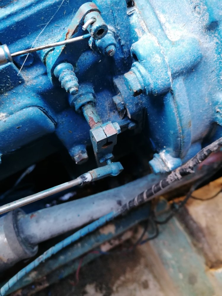

Mostra seilaren Svart 2.Oktober.2020 Emnestarter Link til dette innlegget Svart 2.Oktober.2020 Nesten som en kunne tru at stopp knappen sitter? ? Sitér dette innlegget Link to post

Kjettingkasse Svart 3.Oktober.2020 Link til dette innlegget Svart 3.Oktober.2020 Man skal vel lufte på pumpa også på denne? Ikke bare på filterne. Sitér dette innlegget Link to post
Tore B Svart 3.Oktober.2020 Link til dette innlegget Svart 3.Oktober.2020 Kjettingkasse skrev for 2 timer siden: Man skal vel lufte på pumpa også på denne? Ikke bare på filterne. Skulle tro det, men det står det ikke noe om i prosedyren om lufting i instruksjonsboka. Sitér dette innlegget Link to post

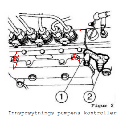

GeirFrode Svart 3.Oktober.2020 Link til dette innlegget Svart 3.Oktober.2020 Såvidt jeg husker, er det 2 lufteskruer på selve pumpen. Mulig den ene synes så vidt på ene bildet, under der stoppkabelen ligger. Sitér dette innlegget Link to post
index Svart 3.Oktober.2020 Link til dette innlegget Svart 3.Oktober.2020 Bare for å sjekke: Du kjører den vel på starteren når du prøver å lufte dyserørene? Med fullt pådrag? Sitér dette innlegget "First they ignore you, then they ridicule you, then they fight you, then you win." - Mahatma Gandhi Link to post

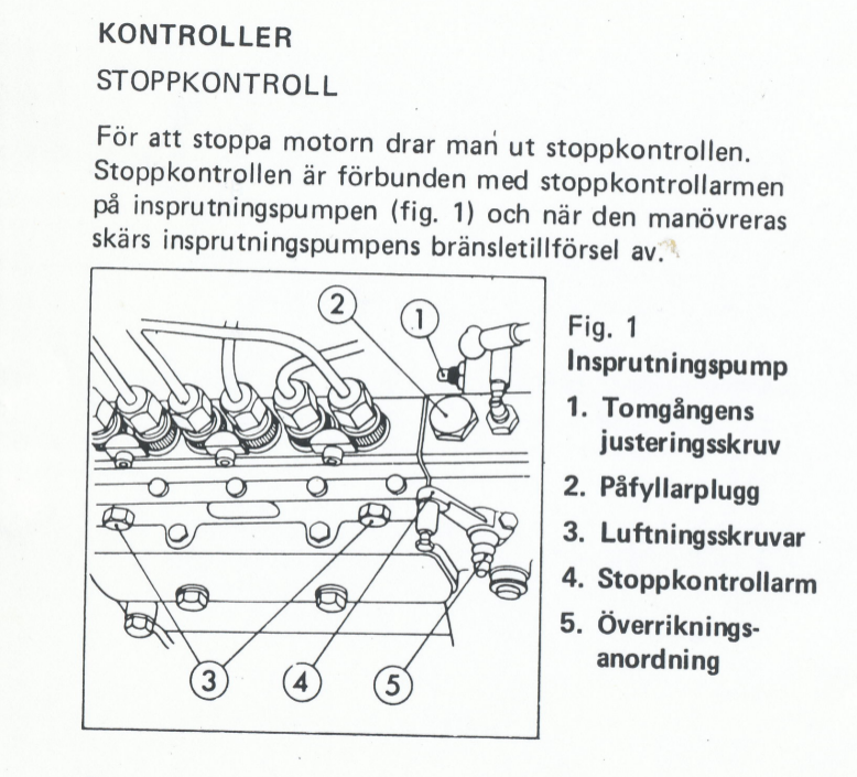

Roger jo Svart 3.Oktober.2020 Link til dette innlegget Svart 3.Oktober.2020 (redigert) Lufte her og, Litt sen i avtrekke Trykk inn nr.2 kaldstart Husk å bytte Smoøroljeolje på HT- pumpa Redigert 3.Oktober.2020 av Roger jo (see edit history) Sitér dette innlegget Kokekyndig maskinist kjent på kysten. Link to post
Roger jo Svart 3.Oktober.2020 Link til dette innlegget Svart 3.Oktober.2020 Mostra seilaren skrev for 16 timer siden: Nesten som en kunne tru at stopp knappen sitter? Sitér dette innlegget Kokekyndig maskinist kjent på kysten. Link to post
Roger jo Svart 3.Oktober.2020 Link til dette innlegget Svart 3.Oktober.2020 (redigert) Det kan se slik ut, Jeg har strømpa andre veien og drar for å stoppe. Det er jo bare å prøve. Fra hofta . Greier du og trykke inn Kaldstarten i den posisjon? Mostra seilaren skrev for 18 timer siden: Nesten som en kunne tru at stopp knappen sitter? Lufting og Stopphendel Redigert 3.Oktober.2020 av Roger jo (see edit history) Sitér dette innlegget Kokekyndig maskinist kjent på kysten. Link to post

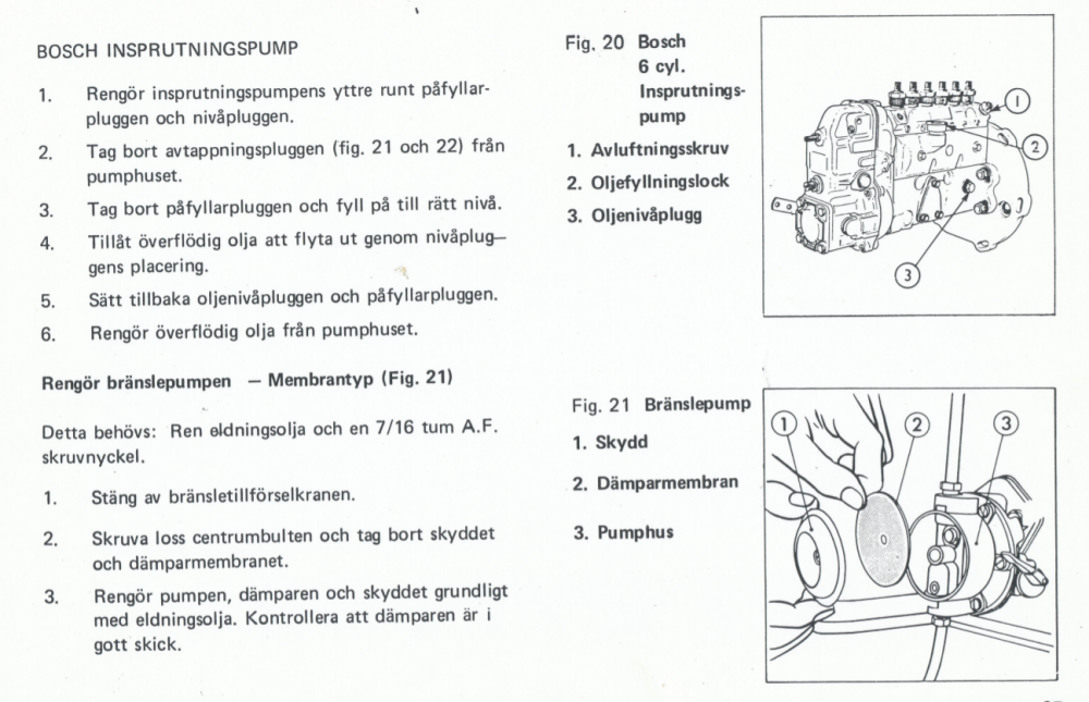

Roger jo Svart 3.Oktober.2020 Link til dette innlegget Svart 3.Oktober.2020 (redigert) Manual https://www.marinedieselbasics.com/diesel-engine-manuals/ford-diesel-engine-manuals/ Rengjøre filter i foepumpe Redigert 3.Oktober.2020 av Roger jo (see edit history) Sitér dette innlegget Kokekyndig maskinist kjent på kysten. Link to post
Nemo Svart 3.Oktober.2020 Link til dette innlegget Svart 3.Oktober.2020 Stopphendelen står i stopp posisjon. Har og 180 hk Sabb Ford og der må hendelen for stopp stå i motsatt posisjon når motoren går. Sitér dette innlegget Link to post
Mostra seilaren Svart 4.Oktober.2020 Emnestarter Link til dette innlegget Svart 4.Oktober.2020 Ja var stopp knappen som var i stopp posisjon ! Takker for hjelp Sitér dette innlegget Link to post
Roger jo Svart 4.Oktober.2020 Link til dette innlegget Svart 4.Oktober.2020 (redigert) Flott med Tilbakemelding. Kan se ut som du må dra i stoppen for å starte. det er vel motsatt av det normale. Redigert 4.Oktober.2020 av Roger jo (see edit history) Sitér dette innlegget Kokekyndig maskinist kjent på kysten. Link to post
Nemo Svart 4.Oktober.2020 Link til dette innlegget Svart 4.Oktober.2020 Tror heller det er treghet i wire for stopp. Har skiftet wire på min for noen år siden. Sitér dette innlegget Link to post
