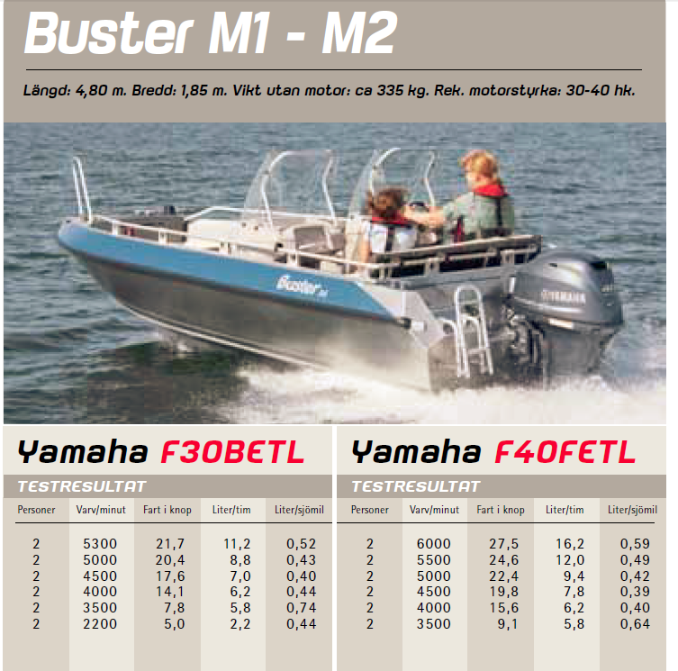

ivar Svart 3.Oktober.2020 Link til dette innlegget Svart 3.Oktober.2020 i farta det er snakk om her er min erfaring at gevinsten med stålpropell + heving ikke er så stor. Ville først prøvd å gått opp 1 tomme på stigningen og sett hva som skjer. Og farta di er jo helt innafor det som Yamaha oppgir i sine kjørefakta Sitér dette innlegget Lurøy / Svalbard. Båter: Gromling 15/60 Yamaha / Wesling 490 m/80 Yamaha / Yamarin 5940 m/ F115 Yamaha / Achilles LS4 (RIP) Aquaquick MS265 West Commando 270 m/ 4hk Yamaha Link to post
DeepFu Svart 3.Oktober.2020 Emnestarter Link til dette innlegget Svart 3.Oktober.2020 Joda, farta er helt innafor. Men Tohatsu oppgir turtallsområdet for den motoren til 5250-6250 på maks, så jeg tror ikke det hadde gjort noe om wot hadde ligget på 6000. Sitér dette innlegget Link to post
