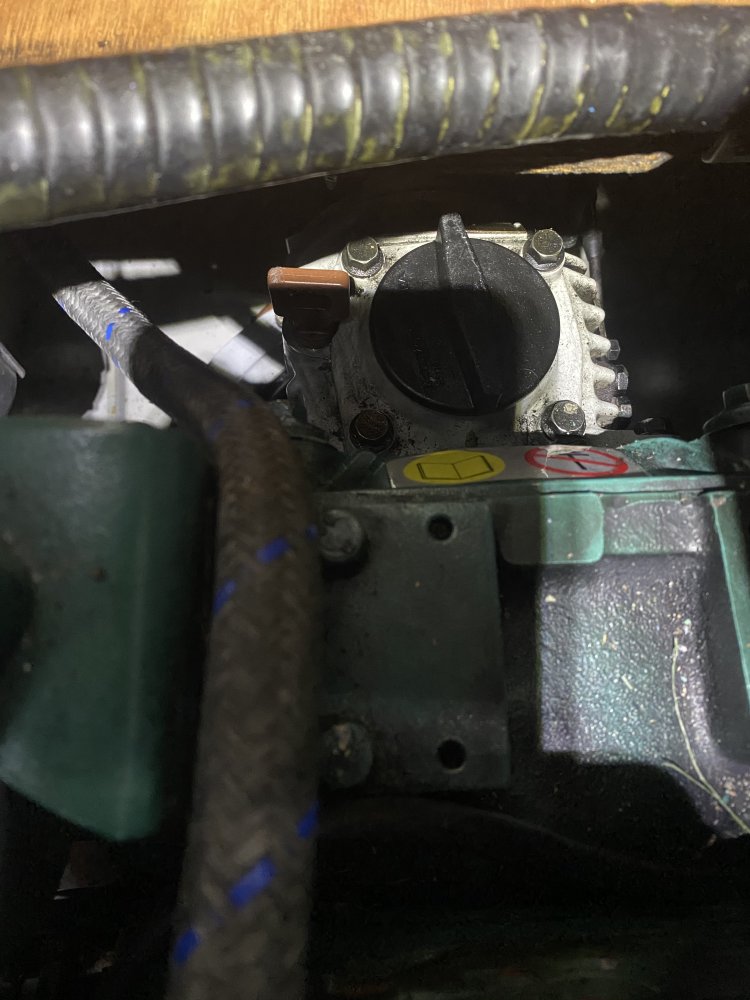

VP44 Startet 3.Oktober.2020 Link til dette innlegget Startet 3.Oktober.2020 Hei. Skal for første gang bytte olje på seildrev på VP MD 2020. Forrige eier sa han bruket å fylle gjennom hullet til peilepinnen. Er veldig trangt. Noen som har noen gode tips? Sitér dette innlegget Link to post
ÅtteGlass Svart 3.Oktober.2020 Link til dette innlegget Svart 3.Oktober.2020 Hvorfor ikke bare bruke det svarte påfyllingslokket? Sitér dette innlegget Oslo Seil- og Båtskole. Link to post
ÅtteGlass Svart 3.Oktober.2020 Link til dette innlegget Svart 3.Oktober.2020 Nr 14 på tegningen. http://www.marinepartseurope.com/en/volvo-penta-explodedview-7746800-44-213.aspx Sitér dette innlegget Oslo Seil- og Båtskole. Link to post
sunnmøre Svart 3.Oktober.2020 Link til dette innlegget Svart 3.Oktober.2020 Bruk ei trakt, ev med ekstra slange på enden. Pass på å ikkje hell for mykje i trakta. Då blir det søl? Sitér dette innlegget Link to post
Mulligan Svart 3.Oktober.2020 Link til dette innlegget Svart 3.Oktober.2020 ÅtteGlass skrev 31 minutter siden: Hvorfor ikke bare bruke det svarte påfyllingslokket? Det er ikke til påfylling. Det er et deksel over et lager. Det tar fryktelig lang tid å fylle olje gjennom der. Det må byttes tetningsring hver gang det dekselet åpnet da tetningsringen utvider seg når lokket blir skrudd til. Sitér dette innlegget Link to post
VP44 Svart 3.Oktober.2020 Emnestarter Link til dette innlegget Svart 3.Oktober.2020 Takk for svar. Lurte på hva det svarte deksel var til. Da vet jeg at jeg skal ikke åpne der. Vet noen hvor mye olje som går på? Er et 120 drev. Sitér dette innlegget Link to post
Mulligan Svart 3.Oktober.2020 Link til dette innlegget Svart 3.Oktober.2020 Ca. 2.6 liter. Sitér dette innlegget Link to post
