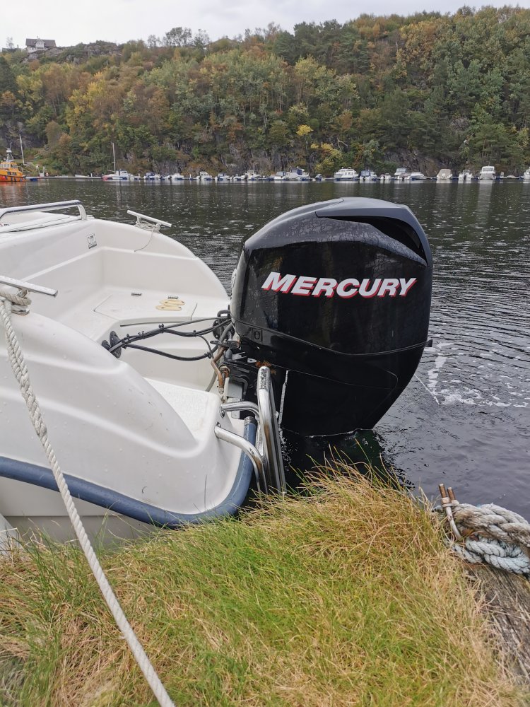

69optimist Svart 4.Oktober.2020 Emnestarter Link til dette innlegget Svart 4.Oktober.2020 (redigert) Båten er nok følsom for vektfordeling og trimming, mener å ha lest det.. Alene eller med husets 13 åring bak vidskjerm, med 4000-4500o/m, 19-22 knop, vil baugen begynne å hoppe ved å trimme ut. Videre opp i fart kan det trimmes ut en del. Opplever ingen spinning før det er trimmet overdrevet ut, godt grep ved sving også. Om et eller flere pers er forran i båten blir det litt mer som forventet. Legger ved et bilde fra idag. Motor trimmet helt inn. Mvh Atle Redigert 4.Oktober.2020 av 69optimist (see edit history) Sitér dette innlegget Link to post
ivar Svart 4.Oktober.2020 Link til dette innlegget Svart 4.Oktober.2020 Høres ut som at du kunne hatt nytte av disse, for å få brukt mer av trimområdet til motoren: https://bobsmachine.com/product/reversible-transom-wedges-5-degree/ 69optimist skrev for 3 timer siden: litt treg å få på plan med far og sønn bak vindskjermen. Dette er nok et resultat av mye vekt bak og en firtakter som yter minst der det trengs mest. Dette er ikke helt uvanlig på slike relativt små skjærgårdsjeeper med styreposisjon helt bakerst , de blir mer følsomme mtp trim / vektfordeling. En ting å vurdere er smart tabs, de vil kunne gi mer løft i hekken der det trengs mest Sitér dette innlegget Lurøy / Svalbard. Båter: Gromling 15/60 Yamaha / Wesling 490 m/80 Yamaha / Yamarin 5940 m/ F115 Yamaha / Achilles LS4 (RIP) Aquaquick MS265 West Commando 270 m/ 4hk Yamaha Link to post
alfaalfa Svart 4.Oktober.2020 Link til dette innlegget Svart 4.Oktober.2020 Det er visst et problem på disse - sjekket med Sverige. Det kan være verdt å prøve å løfte motoren ett hull for å minske momentet som propellen får ift til å løfte baugen... Men ellers viser det seg at vinkelen er "feil" på akterspeilet... Sitér dette innlegget Link to post
Mort1 Svart 4.Oktober.2020 Link til dette innlegget Svart 4.Oktober.2020 alfaalfa skrev 32 minutter siden: Men ellers viser det seg at vinkelen er "feil" på akterspeilet.. Da er jo transom wedges, som Ivar linker til, helt perfekt. Sitér dette innlegget Link to post
69optimist Svart 4.Oktober.2020 Emnestarter Link til dette innlegget Svart 4.Oktober.2020 (redigert) I mitt hode er det feil vinkel på akterspeil eller motor som ikke har nok trimmingsvandring. Det er en del sprut når motor er trimmet helt inn. Kan prøve i vinter å heve motor et hull. Problemet er ikke et veldig stort et. Om et år eller to kan far flytte seg frem og overlate kjøringen til jr. En annen utfordring med båten er kjøring i sakte fart da det er umulig å få båten til å gå beint, med konstant ratting for å holde retningen. Sikkert en vanlig tilstand med lignende konstruksjoner. Takk for innspill. Transom wedges blir vurdert i løpet av vinteren. Mvh Atle Redigert 4.Oktober.2020 av 69optimist (see edit history) Sitér dette innlegget Link to post
