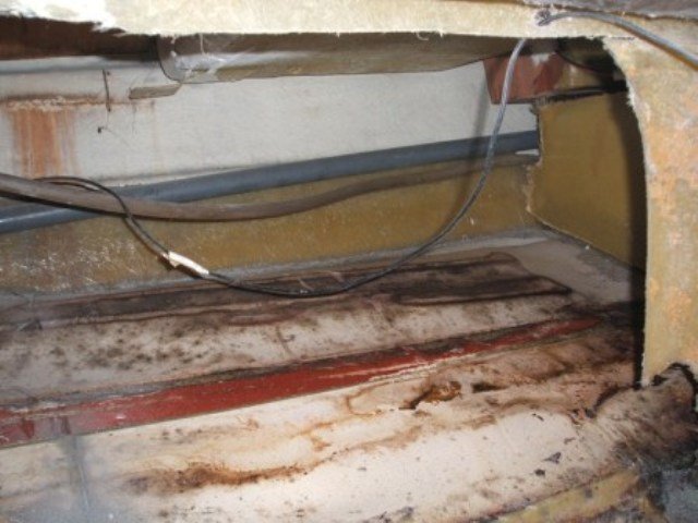

Hallais Svart 6.Oktober.2020 Link til dette innlegget Svart 6.Oktober.2020 Hei igjen. Denne "historien" min er en del år siden (1986), så det var å huske alt :-( Det første jeg gjorde var å skjære i SB skott inn til tanken for å se under den med speil og god lykt.. To langsgående skur + fjerning imellom. Fikk se en tank med utvendig maling som så "ny" ut ( var da bare 8 år gammel). Fikk se en drypp som hang under tanken. Pumpet ut diesel i kanner. Så da sorte prikker i bunn når en åpnet mannlokk. Stakk hull i sort prikk med syl i bunn av tanken. Så ble motor tatt ut og hele skottet fjernet og tank tatt ut. ....svåraste momenten... var nok når tank var for stor til motorrums-luken (hva gjøres nå?). Bendet nok litt i dørk bak for å få den ut. Var nok også en del for og imot om å ta ut BB tank. Denne fikk jeg ikke se nedi pga mannlokk var under byssebenk. Men tok arbeidet når jeg fikk se bunn i SB tank. ....svetsa ny botten..... grunnen til det var nok formen på tanken. Høyere vegg ut til motorrom og mindre vegg mot skuteside. Var tilpasset skrå skutebunn. Litt også at jeg ville ha samme diesel-kapasiteten (båtstabilitet) og rektangulære tanker ville ta kapasitet og vanskeligere å tilpasse. Kunne nok hatt 2 rektangulære tanker (mindre) som lå på et trestativ (?). ...plast eller rostfritt.... Plast kom jeg ikke på den gang og rusfritt ble veldig mye dyrere med helt nye tanker. Aluminiumstankene var ok bortsett fra tæring i bunn. ....svetsade sjælv.... Kjøpte tjenesten hos lokalt sveiseverksted. ...kostnad.... kan dessverre ikke huskes (mye egeninnsats, bare sveisearbeid bortsatt) .... bilder som dok.....Bilder har jeg dessverre ikke (før "mobiltid"). Som sagt tidligere, mye arbeid så anbefaler sikker lekkasje/grunn før igangsettelse. Etter det jeg forstår er det i BB tank du har lekkasje i, men her får du vel ikke se nedi eller får åpnet mannlokk (om jeg husker rett)? mvh Hallais Sitér dette innlegget Krokede ror gjere lang fjord. Mvh, "Minitrawler" Hallais Link to post

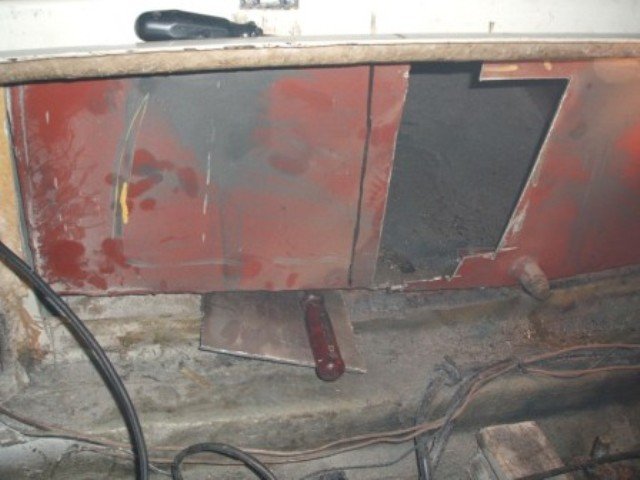

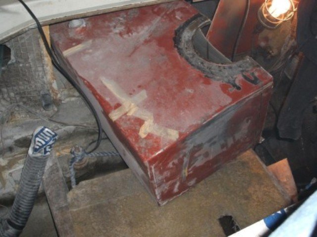

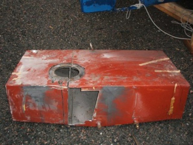

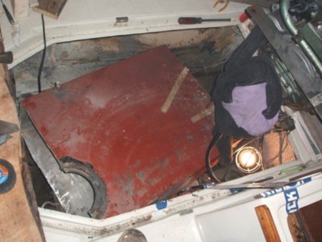

torbi Svart 8.Oktober.2020 Link til dette innlegget Svart 8.Oktober.2020 Du kan se på bilder som eg har skiftet dieseltank. Se på www.sagaforumet.com Sitér dette innlegget Folkeparken 22, Saga 27 ac, Viksund 900 Futura. Link to post
Lars H. Svart 8.Oktober.2020 Link til dette innlegget Svart 8.Oktober.2020 (redigert) Roger jo skrev for 1 time siden: Mulig det er lettere å putte inn en fleksibel tank i den eksisterende? Det tror jeg ikke er særlig praktisk. Hver av tankene er drøye meteren lange, sånn ca. 40-50cm høye og breie og formet langs skutesiden. De har også noen skvalpeskotte fra toppen og langt ned mot bunnen. Hver tank er på 180 liter. Redigert 8.Oktober.2020 av Lars H. (see edit history) Sitér dette innlegget Lars H. Helgesen, "Kapteinen" på Trudelutt (Saga27) med hjemmehavn i Son, Oslofjorden Nettsteder jeg drifter: trudelutt.com oljepionerene.no Skipshunden vår Som Paschuan i Soten sa på 1920-tallet: Ja, inte är jag mätt, men törstig är jag. Link to post
Sagaman27 Svart 9.Oktober.2020 Emnestarter Link til dette innlegget Svart 9.Oktober.2020 torbi skrev for 21 timer siden: Du kan se på bilder som eg har skiftet dieseltank. Se på www.sagaforumet.com Hej. Jag har försökt att använda sagaforumet.com , med det är nerlagt jag kommer inte vidare där. Det verkar mycket intressant att du har bilder och själv har skiftat tank. Har du möjlighet att komma åt bilderna så att jag kan del av dem? mvh Sagaman27 Sitér dette innlegget Link to post
Lars H. Svart 9.Oktober.2020 Link til dette innlegget Svart 9.Oktober.2020 (redigert) Vel, det er korrekt at jeg har lagt ned Sagaforumet, men jeg har ikke slettet noe av det som ligger der. Men forumet blir ikke vedlikeholdt. Det er bare å gå rett inn forbi hovedsiden og lese alt som ligger der via denne linken. Går du inn der og søker på "dieseltank" får du 155 treff. Lars H. webmaster Sagaforumet Redigert 9.Oktober.2020 av Lars H. (see edit history) Sitér dette innlegget Lars H. Helgesen, "Kapteinen" på Trudelutt (Saga27) med hjemmehavn i Son, Oslofjorden Nettsteder jeg drifter: trudelutt.com oljepionerene.no Skipshunden vår Som Paschuan i Soten sa på 1920-tallet: Ja, inte är jag mätt, men törstig är jag. Link to post
Lars H. Svart 9.Oktober.2020 Link til dette innlegget Svart 9.Oktober.2020 (redigert) torbi skrev for 22 timer siden: Du kan se på bilder som eg har skiftet dieseltank. Se på www.sagaforumet.com Som skrevet ovenfor, er det mulig å lese Sagaforumet fremdeles. Hvilket nickname brukte du der torbi? Var det tore og dette skjedde i 2008? Da kan jeg hjelpe til med å finne bildene du nevner. Redigert 9.Oktober.2020 av Lars H. (see edit history) Sitér dette innlegget Lars H. Helgesen, "Kapteinen" på Trudelutt (Saga27) med hjemmehavn i Son, Oslofjorden Nettsteder jeg drifter: trudelutt.com oljepionerene.no Skipshunden vår Som Paschuan i Soten sa på 1920-tallet: Ja, inte är jag mätt, men törstig är jag. Link to post
torbi Svart 9.Oktober.2020 Link til dette innlegget Svart 9.Oktober.2020 Ja mente det var tore, og det stemmer 2008, måtte dele tanken i to.? Sitér dette innlegget Folkeparken 22, Saga 27 ac, Viksund 900 Futura. Link to post
Lars H. Svart 9.Oktober.2020 Link til dette innlegget Svart 9.Oktober.2020 Hei. Da har jeg hentet ut bildene dine torbi, så nå har du Sagaman27 litt å studere. Sitér dette innlegget Lars H. Helgesen, "Kapteinen" på Trudelutt (Saga27) med hjemmehavn i Son, Oslofjorden Nettsteder jeg drifter: trudelutt.com oljepionerene.no Skipshunden vår Som Paschuan i Soten sa på 1920-tallet: Ja, inte är jag mätt, men törstig är jag. Link to post
Hallais Svart 9.Oktober.2020 Link til dette innlegget Svart 9.Oktober.2020 Ja dette var "kjent". Jeg fikk de hele ut i motor-rommet og hele opp, men hadde nok kappet i to nå ( var nok for å spare noen "båtpenger"). Hallais Sitér dette innlegget Krokede ror gjere lang fjord. Mvh, "Minitrawler" Hallais Link to post
torbi Svart 9.Oktober.2020 Link til dette innlegget Svart 9.Oktober.2020 Der ja, morsomt å se igjen, måtte løfte motoren opp, og bestemte gjøre begge tankene mens motoren var oppe, fikk laget nytt tankene som er litt mindre enn opprinnelig , mente gamle var på 160 l på hver, nye 110 l på hver. Sitér dette innlegget Folkeparken 22, Saga 27 ac, Viksund 900 Futura. Link to post
