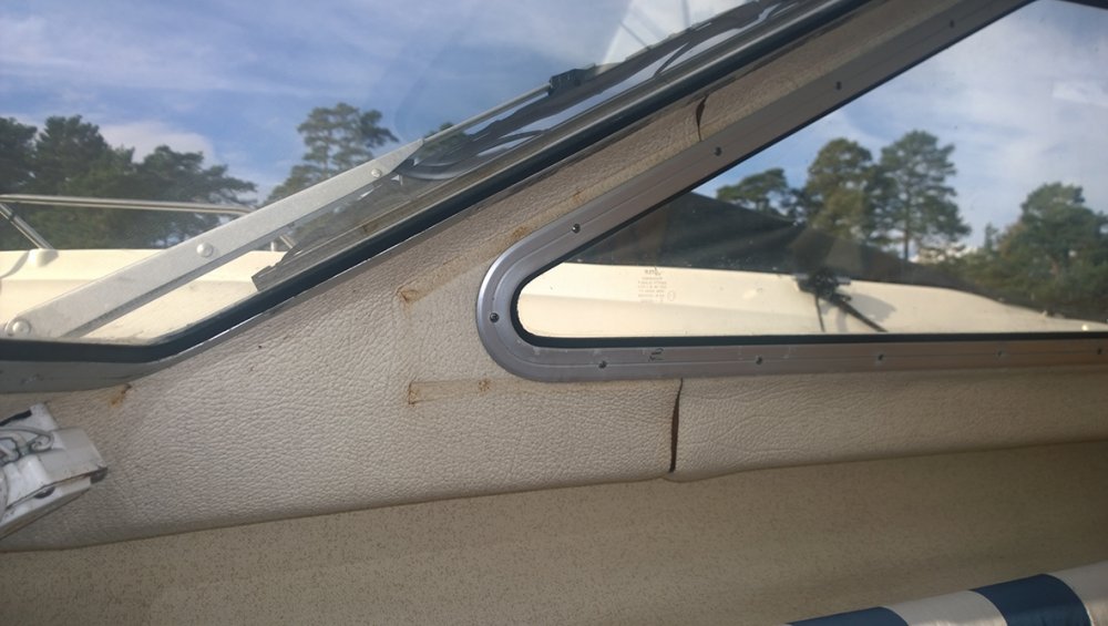

Jeg har en 1986 model Flipper 640 HT. Dette er en eldre dame som tidligere eier har forsøkt å restaurere. Med mer eller mindre dårlig resultat. Det er brukt skai på 5mm skum til skrogsidene og samme med 3mm skum til taket. Jeg synes dette er slett utført = store glipper i skjøtene (se bildet -  det er bare ett av glippene, det er mange slike) Nå til høsten/vinteren, når jeg har fått båten i opplag har jeg tenkt å strippe henne for all skrogbekledning innunder tak og legge på nytt. Her trenger jeg tips og råd, gjerne fra noen som har gjort tilsvarende arbeid før.
Alu-rammene som vinduene sitter i er også ganske stygge. Her lurer jeg på om jeg kan legge (utenpå eksisterende aluramme) en form/figurskåret isi-teak (https://www.maritim.no/isiteek-hjorneplank-125mm-uten-nating-0-25m2)? Jeg tror dette vil pynte opp båtens interiør (jeg er ganske fortrolig med skarpe kniver/skalpeller etc), hva mener folket der ute?

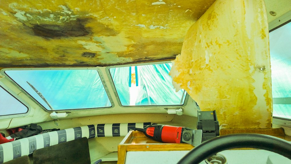

Jeg er nå igang med å rive ut kledning inne i hard-topen for å legge på nytt.
Prosjektet mitt har nok blitt noe større enn jeg trodde. Men det er en hobby og jeg har ikke hastverk med å legge henne på vannet. Flyter hun før st. Hans er jeg veldig fornøyd.
