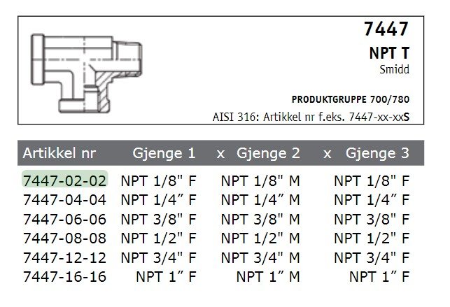

JonnyBoy Svart 6.Oktober.2020 Link til dette innlegget Svart 6.Oktober.2020 Hydroscand: Sitér dette innlegget Marex 280 Holiday / Yanmar 4LH-DTE 165hk Marex 2300 Gambler / BMW D530 TA-Z Marine Diesel Link to post
Mr_Stian Svart 6.Oktober.2020 Emnestarter Link til dette innlegget Svart 6.Oktober.2020 Utfordringer er å finne fingjenget. De som det linkes til på hydroscand er vanlig NPT ikke NPTF. Får ta med dit å se hva de har. Biltema hadde ikke btw. Sitér dette innlegget Link to post
JonnyBoy Svart 6.Oktober.2020 Link til dette innlegget Svart 6.Oktober.2020 (redigert) Jeg mener å huske at NPT og NPTF har samme stigning. Forskjellen ligger i diameter på gjengene, der NPTF går i mekanisk inngrep for å sikre en tett forbindelse. F'en står for Fuel, ikke Fine (eller Female for den saks skyld) Redigert 6.Oktober.2020 av JonnyBoy (see edit history) Sitér dette innlegget Marex 280 Holiday / Yanmar 4LH-DTE 165hk Marex 2300 Gambler / BMW D530 TA-Z Marine Diesel Link to post
Mr_Stian Svart 7.Oktober.2020 Emnestarter Link til dette innlegget Svart 7.Oktober.2020 Det stemmer ja. Jeg hadde helt glemt det... Da er 1/8" NPT Tee bestilt på nettet! :) Sitér dette innlegget Link to post
