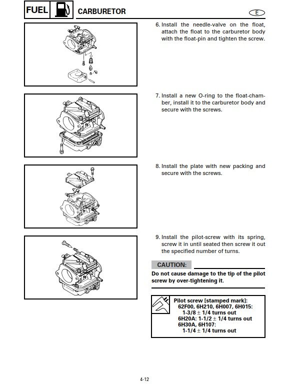

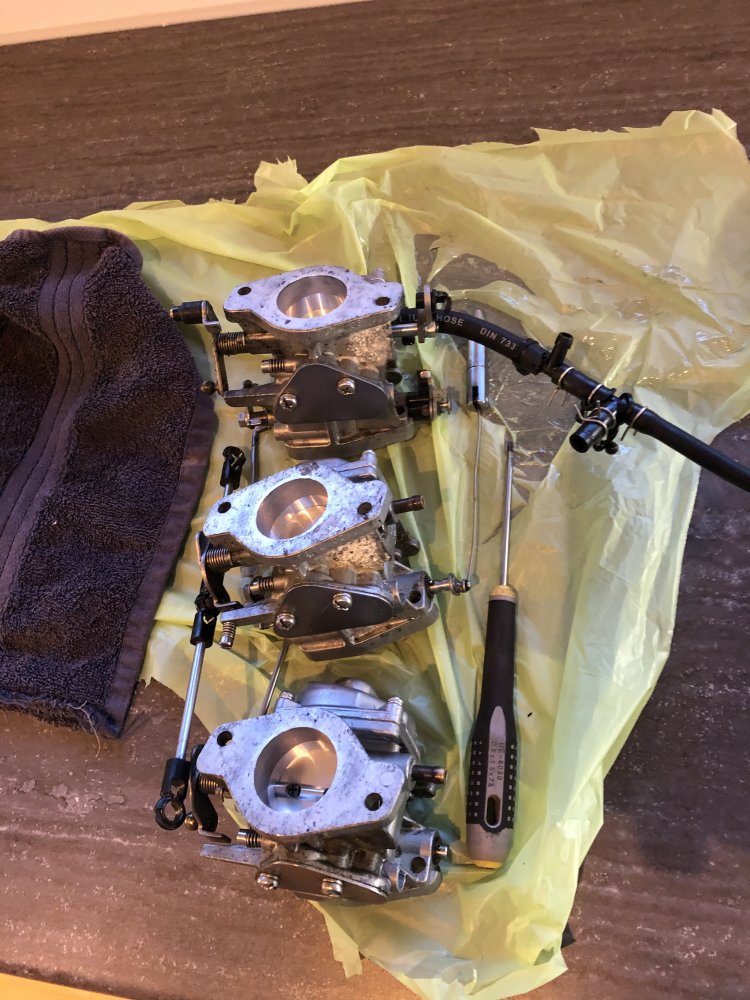

Herman_Baat Svart 15.Oktober.2020 Emnestarter Link til dette innlegget Svart 15.Oktober.2020 Hei igjen. Nå har jeg demontert og vasket de tre forgasserne. Har dessverre ikke tilgang til ultralydvasker så ble bensin, tannbørste og trykkluft. Forgasserne var temmelig rene og ikke noe dritt i bunnkaret. Før jeg monterte forgasserne igjen tømte jeg bensinfilteret i motoren og der var det bare noe småtteri. Når jeg primert med kula på slangen, oppdaget jeg en lekasje i slangen som går fra innsiden av bensinkoblingen på motoren til bensinfilteret. Det så ut som oljetanken har ligget ig gnikket på denne slangen og at det har gått hull. Dette forklarer egentlig mye av den rare oppførselen jeg har sett. Hull i slangen gir lavere bensintrykk inn og ut av pumpen som kan ha foresaket at det ikke er nok trykk til å nå øverste syllinder. At problemet "oppstod" etter jeg gikk tom for bensin kan være foresaket av at det da ble litt "vakuum" i systemet som kolapset slangen. Klippet av den ødelagte delen og koblet sammen systemet igjen og primet for å se etter lekasjer, nå ingen. Monterte forgasserne på motoren og justerte "pilot screw" (lufteskrue?) 1,75 runder ut fra helt innerst. Startet opp motoren som startet ok lett uten startgass. Dessverre går den nå mye dårligere enn før jeg demonterte forgasserne og fikset bensinslangen. Den starter opp med litt gass, går ikke på tomgang(har prøvd å justere tomgangskruen) og det skjer ingen ting om jeg gir gass, bare dør av etter hvert og går veldig ujent. Så da er spørsmålet, kanskje jeg gjorde noe galt med rens av forgasserne? Burde jo gå bedre uten hull i bensinslangen. Var veldig forsiktig. Siden gnist er allerede sjekket og den gikk før jeg demonterte forgasserne er det rimelig å annta at det er noe tull med de nå. Sitér dette innlegget Link to post

Herman_Baat Svart 16.Oktober.2020 Emnestarter Link til dette innlegget Svart 16.Oktober.2020 index skrev for 18 timer siden: Ok. Jeg pleier aldri å ta ut lufteskruen. Og om den må ut, skru den forsiktig inn og tell rundene først. Ikke for hardt, det skal lite til for å ødelegge setet og da er forgasseren ødelagt for alltid. Mest sannsynlig var innstillingen slik den var korrekt. Følte de måtte ut for å få renset skikkelig. Har bare vært borte i forgassere for moped og gressklipper. Disse var litt annerledes med tomgangsdyse som var blokkert av gummipropp osv. Har justert på det der før, og den stod på standardinstillingen da. Så tror ikke det er problemet. Sitér dette innlegget Link to post
index Svart 16.Oktober.2020 Link til dette innlegget Svart 16.Oktober.2020 OK! Om flottørnivå på alle tre forgasserene er korrekt og nåleventilene åpner og stenger som de skal, tyder mye på at den får alt for fet blanding etter rensen. Skru inn en halv tørn på hver skrue og prøv igjen. Sitér dette innlegget "First they ignore you, then they ridicule you, then they fight you, then you win." - Mahatma Gandhi Link to post
Herman_Baat Svart 17.Oktober.2020 Emnestarter Link til dette innlegget Svart 17.Oktober.2020 Oppdatering. Start opp motoren igjen i går og da oppførte den seg annerledes en sist og vil gå på tomgang igjen og juser seg gått om jeg gir gass også blitt mer lettstartet etter jeg fikset bensinlekasjen. Plutselig går den bare på nederste, så miderste og så øverste eller en kominasjon av dette. Med litt testing fram og tilbake er det utrolig vanskelig å feilsøke siden problemet "flytter" seg. Greier ikke å isolere meg tilbake til feilkilden. Noen som har peiling på noe som kan foresake det? Har sjekket jordingen. Den går i vert fall ikke på alle tre samtidig. Utrolig merkelig problem som jeg ikke blir klok på. Sitér dette innlegget Link to post
ivar Svart 17.Oktober.2020 Link til dette innlegget Svart 17.Oktober.2020 Herman_Baat skrev On 15.10.2020 at 11.55: Når jeg primert med kula på slangen, oppdaget jeg en lekasje i slangen som går fra innsiden av bensinkoblingen på motoren til bensinfilteret. Det så ut som oljetanken har ligget ig gnikket på denne slangen og at det har gått hull. Dette forklarer egentlig mye av den rare oppførselen jeg har sett. Hull i slangen gir lavere bensintrykk inn og ut av pumpen som kan ha foresaket at det ikke er nok trykk til å nå øverste syllinder. At problemet "oppstod" etter jeg gikk tom for bensin kan være foresaket av at det da ble litt "vakuum" i systemet som kolapset slangen. om den trekker falskluft slik som her så kan det føre til alskens symptomer slik du beskriver. Pass også på at slangen ikke ligger i for skarp bue noen steder, der kan biten mellom pumpa og filteret være utsatt for at slangen suges flat. Når du hadde dysene ute , hadde du også ute blandingsrør/emulisjonsdyse? (nr 20 på tegninga) denne sitter over hoveddysa og kan være litt kilen å få ut. Da jeg hadde tilsvarende trøbbel på min motor så hadde jeg tilgang på 3 ekstra coiler slik at jeg byttet alle 3. etter mye sjonglering fant jeg ut at det var en av de som sto på som var defekt , men som jeg nevnte lenger opp, det var forvirrende å feilsøke på , ting oppførte seg ikke som forventet når jeg kryssbyttet frem og tilbake Sitér dette innlegget Lurøy / Svalbard. Båter: Gromling 15/60 Yamaha / Wesling 490 m/80 Yamaha / Yamarin 5940 m/ F115 Yamaha / Achilles LS4 (RIP) Aquaquick MS265 West Commando 270 m/ 4hk Yamaha Link to post
Herman_Baat Svart 19.Oktober.2020 Emnestarter Link til dette innlegget Svart 19.Oktober.2020 ivar skrev On 17.10.2020 at 15.42: om den trekker falskluft slik som her så kan det føre til alskens symptomer slik du beskriver. Pass også på at slangen ikke ligger i for skarp bue noen steder, der kan biten mellom pumpa og filteret være utsatt for at slangen suges flat. Når du hadde dysene ute , hadde du også ute blandingsrør/emulisjonsdyse? (nr 20 på tegninga) denne sitter over hoveddysa og kan være litt kilen å få ut. Da jeg hadde tilsvarende trøbbel på min motor så hadde jeg tilgang på 3 ekstra coiler slik at jeg byttet alle 3. etter mye sjonglering fant jeg ut at det var en av de som sto på som var defekt , men som jeg nevnte lenger opp, det var forvirrende å feilsøke på , ting oppførte seg ikke som forventet når jeg kryssbyttet frem og tilbake Jeg har sjekket for falskluft rundt innsuget på forgasserne ved å spraye startgass, ingen falskluft. Ja, samtlige deler som kunne tas fra hverandre ble demontert. Dog var forgasseren ikke lik den på bildet. Vedlagt er riktig bilde. Eneste jeg ikke fikk ut var Nr. 3 som jeg trodde var tomgangsdyse, men den var uansett blokkert av gummipropp så tror ikke den brukes. Skulle tro det var enkelt å feilsøke 2-takt, men er så forvirret. Er gnist på alle plugger uavhengig om hvilken syllinder jeg kobler dem til, det er bensin, det er kompresjon. Men den går så dårlig og skjer ikke noe om jeg napper ut tennplugghetta når den kjører på tomgang. Også plutselig går den på 2/3, så 1/3 osv med ulike kombinasjoner. Sitér dette innlegget Link to post
