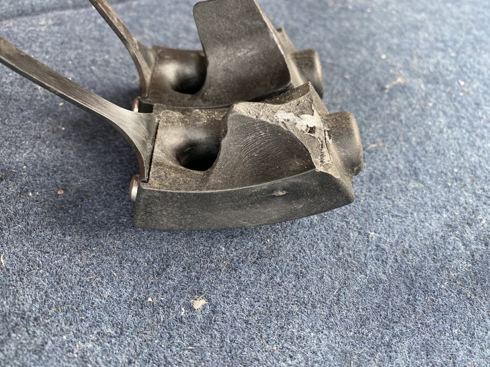

Jeg holder på å gi opp på min Engbo ankervinsj... :(  Kjøpte ny båt i sommer, og ankerlinen hadde ikke kause og var kun 30 m. Jeg kjøpte ny 12 mm 40 m ankertau med blyinnlegg. Det kilte seg i kabelaret, og det viste seg at tappen på tauavviseren som går inn i kabelaret var knekt. Da smatt tauet forbi og dermed kilte det seg fast. Kjøpte ny tauavviser og da funket det en liten stund. Fikk ikke dratt ankeret helt opp. Det stoppet på halvveis på ankerrullen og vinsjen ville ikke gå opp mer. Måtte sleppe ankerlina ut igjen og dra litt i tauet siste meteren for å få den helt opp. MEN, så skjer igjen når jeg slipper ut og skal dra inn at tauet klarer å kile seg i kabelaret igjen. Tauavviseren bøyer seg på braketten den står på. Og det jeg må gjøre er å skru det av og bøye braketten. Nå har jeg gjprt dette 2 -3 ganger. Og er iferd med å gi opp på hele vinsjen og kjøpe ny. Har sjekket at det er plass nok til lina og at den er kabelaret er vinklet rett osv. Er det ankerlina som er problemet, eller er det bare å skrote ankervinsjen...? Ny line koster fort 2 laken, og har ikke lyst å eksperimentere mer og kaste vekk penger. Men om det er det som er problemet så er 2000,- mindre penger enn 15 000,-. Noen erfaringer her ??
Har ikke anledning å ta bilder før til helga, kanskje. Men fant bilde fra forumet som illustrerer det som skjer. Først knakk altså tauavviseren innerst inn mot kabelaret slik at tauet smatt forbi. Nå bøyer tauavviseren litt til side og tauet kiler seg helt fast. Så at det var visst du som hadde lagt ut bildene... Stemmer ikke det ? Da er du kjent med problemet.  Skrudde av braketten og bøyde på plass slik at tauavviseren ligger helt i sentrum. Men det skjer igjen, og igjen. Ser du har annet type tau, så kanskje konstruksjonen er dårlig ? Har du sjekka at ikke den svarte tauavviseren er knekt hos deg ?20200330_170138.jpg

Ser ser ut som mitt bilde ja ?

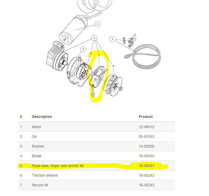

Byttet du denne?
Redigert av TrikkerN Lønning (see edit history)
Ja. Men ikke ringen som den svarte tauavviseren er skrudd fast i. Her ser det ut som det er en komplett sats. Ringen bøyer seg nå tauet smetter forbi. Da har jeg bare skrudd av kabelaret og tatt av ringen/braketten og bøyd den tilbake. At alt er rett montert får en en kontroll på når delene er på plass og den delen av tauavviseren som går ned i kabelaret ikke subber borte «tennene» i kabelaret.

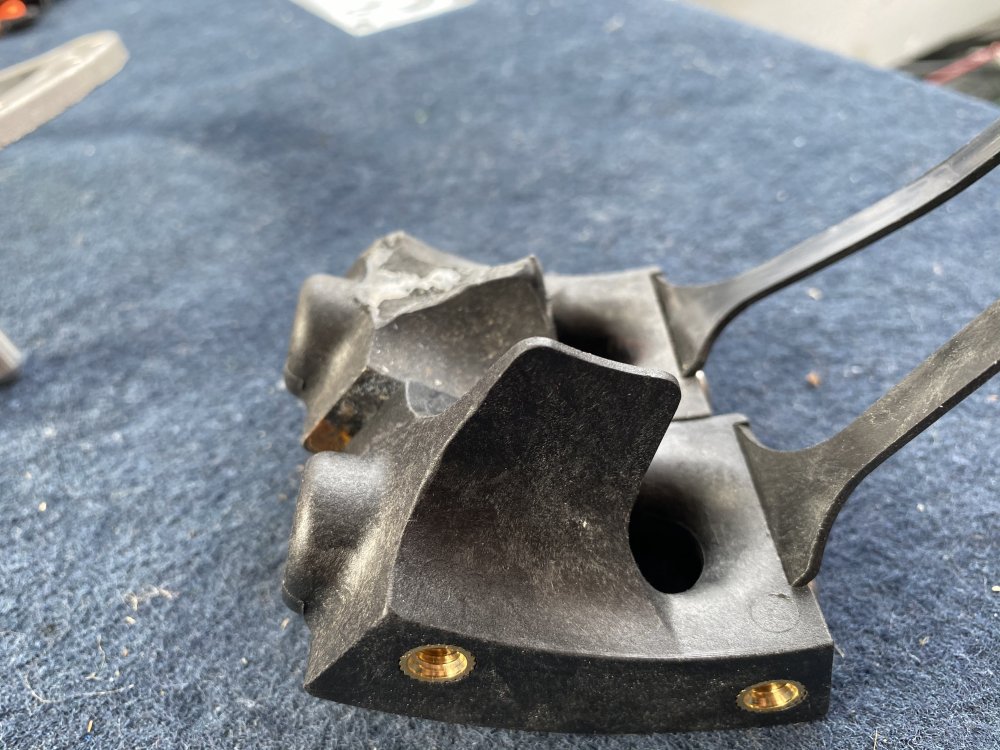

Jeg hadde samme prosedyre som deg når dette skjedde.
Båten ble handlet inn i september i fjor og kjente lite til den. Men det var en del på på tauviseren som var knekt hos meg. Dette var vanskelig å se, spesielt siden jeg ikke kjente til detaljene på akkurat denne vinsjen.

Problemet løste seg med en gang jeg byttet denne.
Det skal sies at det ikke var lett å se at den var knekt når den var påmontert og man samtidig ikke visst hvordan den skulle se.ut når den var hel ?
