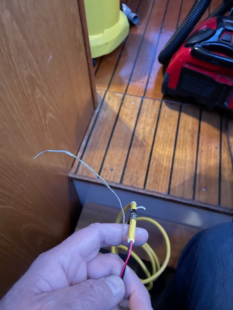

Goddis77 Svart 11.April.2021 Emnestarter Link til dette innlegget Svart 11.April.2021 Har sølvkabelen her noe funksjon? har koblet pluss og minus, men ble i stuss på den der. Til gods eller noe som er tiltenkt? Sitér dette innlegget Link to post
abbor Svart 12.April.2021 Link til dette innlegget Svart 12.April.2021 Det er skjermen, kobles sammen med jord. Sitér dette innlegget Link to post
