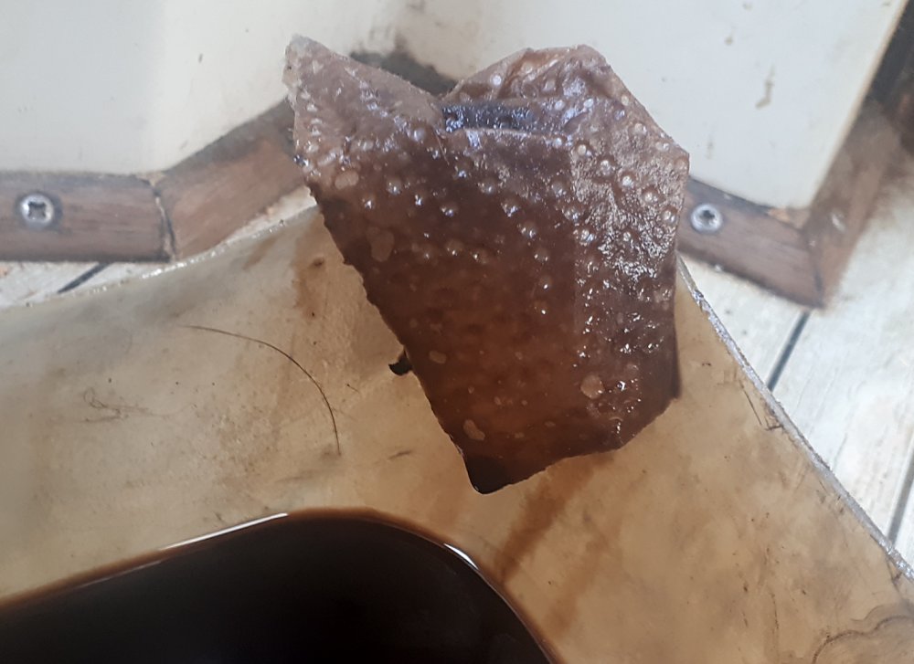

Roger jo Svart 8.Oktober.2020 Link til dette innlegget Svart 8.Oktober.2020 (redigert) Ser ut som smørolje, etter bilde å dømme. er den tykk og? Tror jeg hadde festet et Biltema termometer for å sjekke om kassa ble veldig varm. Termometer kr 44 Art.nr. 84-0801 Redigert 8.Oktober.2020 av Roger jo (see edit history) Sitér dette innlegget Kokekyndig maskinist kjent på kysten. Link to post
index Svart 8.Oktober.2020 Link til dette innlegget Svart 8.Oktober.2020 SveinHa skrev for 1 time siden: Livstidssmurte girkasser holder til de havarerer og det er beregnet til å være et stykke etter garantitiden er utløpt. Min er fra 1978 og har neppe fått oljeskift i utide opp gjennom årene. Så garantitiden er nok utløpt for lengst ja. På den positive siden så lever den et forsiktig liv med et par 10 minutters turer om dagen i 5 knop sonen. Så oljen belastes ikke veldig hardt. Sitér dette innlegget "First they ignore you, then they ridicule you, then they fight you, then you win." - Mahatma Gandhi Link to post
Lars H. Svart 8.Oktober.2020 Emnestarter Link til dette innlegget Svart 8.Oktober.2020 (redigert) Sitat Ser ut som smørolje, etter bilde å dømme. er den tykk og? Det er nok ATF gearolje, men forurenset. På bildet under av noe tørkepapir med oljen, ser en at oljen er rød, men svært mørk. Konsistensen var omtrent som ny gearolje. Og obs, jeg har aldri hatt problem med gearet i de 33 årene jeg har hatt den. Redigert 8.Oktober.2020 av Lars H. (see edit history) Sitér dette innlegget Lars H. Helgesen, "Kapteinen" på Trudelutt (Saga27) med hjemmehavn i Son, Oslofjorden Nettsteder jeg drifter: trudelutt.com oljepionerene.no Skipshunden vår Som Paschuan i Soten sa på 1920-tallet: Ja, inte är jag mätt, men törstig är jag. Link to post
Hulda Svart 8.Oktober.2020 Link til dette innlegget Svart 8.Oktober.2020 Fargen blir slik på gammel girolje. Stort sett er det slitasjestøv fra clutchene. I og for seg helt normalt. Nedsiden er at dette støvet er veldig slitende på metalloverflater. Mindre olje gir høyere konsentrasjon av støvet/forurensingen. Det er nok greit å bytte olje/filter år om annet. Når jeg pumper ut oljen fra giret etter et par år, er den fremdeles som ATF Dexeron III (rød). Du ligger nok et par hakk over grensen, broder Lars :-) Jeg peiler giret flere ganger i året, og holder øye med hva som lander av væsker under motoren. Jeg har null lekkasje fra giret. Sitér dette innlegget Link to post
